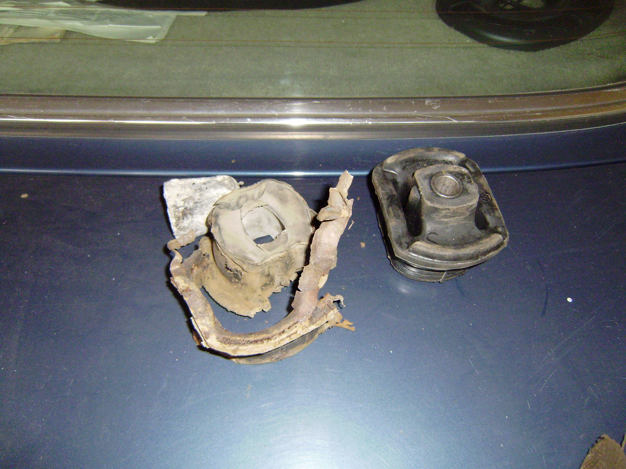

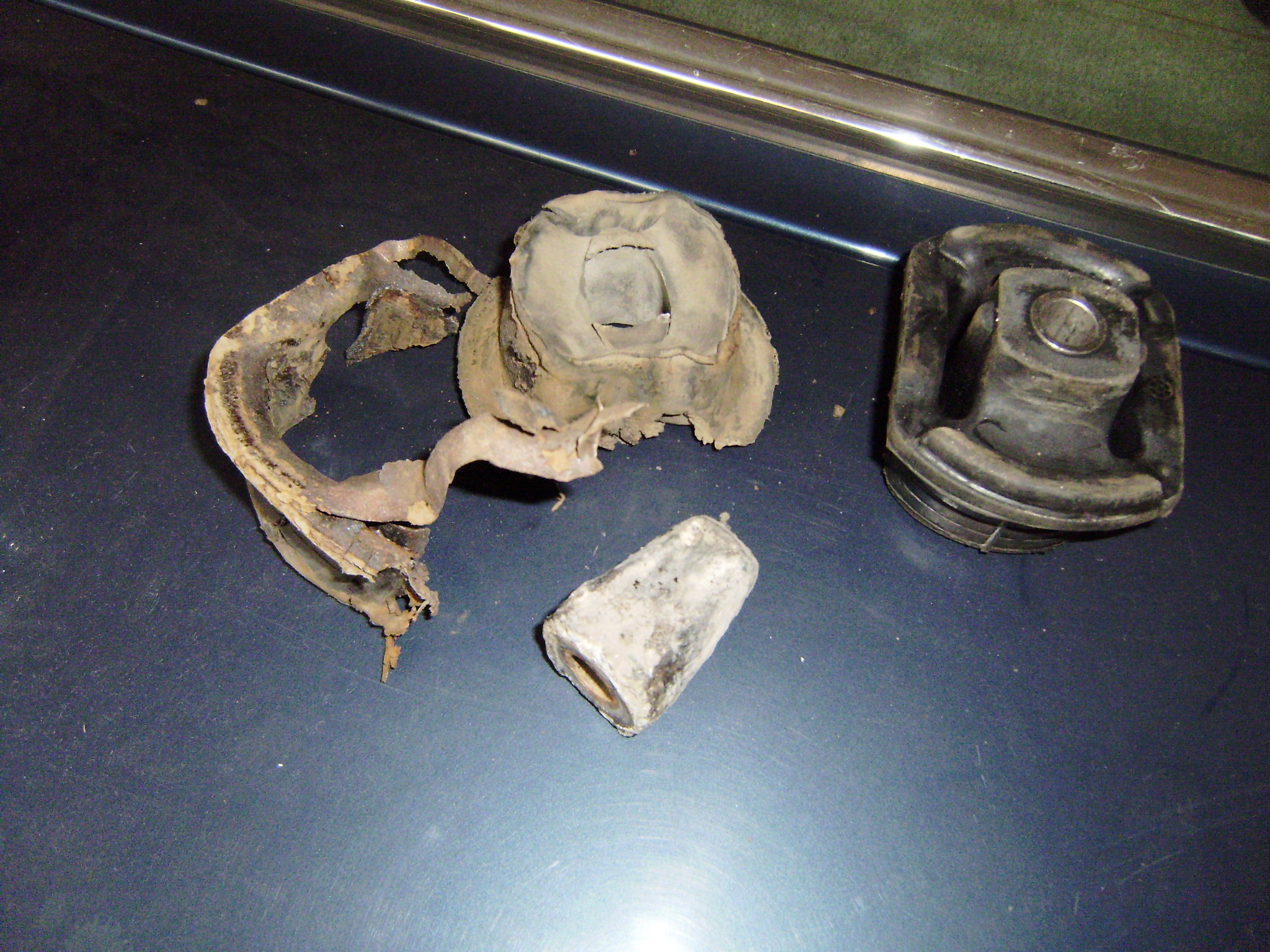

    W210
Отправлено 03 April 2008 - 20:28
Вчера поменял!

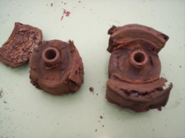

_______043.jpg у меня были не лучше :redface: ! но старше - моим 35 :moderator: ! извини за резкость картинки :fingal:
#7 ОФФЛАЙН   sheremet
Отправлено 04 April 2008 - 01:33
к сожалению часто такое достаю! а потом люди спрашивают про просевший и стучащий зад!

#13 ОФФЛАЙН   ЗоМер
Отправлено 05 April 2008 - 00:21
Вчера поменял!
Молодца ! И спасибо за фотки. :D Потому что темы "скорость за 100 - подруливаю машину" регулярно проходят. Типа, рулевой редуктор (тяги) дурят, поменял - не помогает.
Как показывает практика - резинки на жопе :D менять надо.
Но состояние подушек - жесть. :( :D Сайлент блоки не смотрел ? Лучше все сразу поменять.
Кстати, и, вроде, в книге по машине прописано : берешь ручкой (правой :D, можно левой) за подушку. Чтобы двумя пальцами чувствовать кузов, двумя - опору подрамника :D . И раскачиваешь машину (помошник помогает) вбок ( тупо в заднюю стойку крыши) - если опора (подушка) "гуляет" при боковом перемещении - замена подушки.
