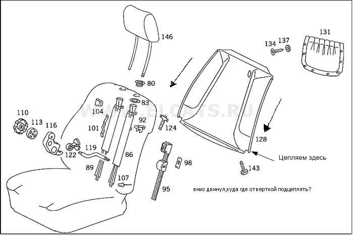

#5 ОФФЛАЙН   Johnny2
Johnny2
  • Cообщений: 359
  • Город:С-Пб
    W211 Е320
Отправлено 05 April 2008 - 08:51
?????????Нифига не видно,какой пластик куда вставлен.

#6 ОФФЛАЙН   walkera
walkera
    Полублондинко :)
  • Cообщений: 764
    211
Отправлено 05 April 2008 - 08:59

#7 ОФФЛАЙН   walkera
walkera
    Полублондинко :)
  • Cообщений: 764
    211
Отправлено 05 April 2008 - 09:00
Втыкаем отвертку между сдвинутой фигней и боковиной. Выковыриваем сдвинуту фигню.
Есть - W211 E240 02'
Была - Мазда6
Был - W210 E220 CDI 00'
Был - W202 C240 97'
Был - W124 220E 92'
ICQ - 206-121-917
#8 ОФФЛАЙН   walkera
walkera
    Полублондинко :)
  • Cообщений: 764
    211
Отправлено 05 April 2008 - 09:02
Сейчас сдвинутая часть ездит по этому замку, тк он идет по всей длине.

#9 ОФФЛАЙН   Johnny2
Johnny2
  • Cообщений: 359
  • Город:С-Пб
    W211 Е320
Отправлено 05 April 2008 - 09:16
Я ее снизу начинаю отрывать руками,слышу как что-то отщелкивается.Дальше стремно тянуть,сломать боюсь.
OVA 1,6 2006-2007->W124 230Е 2007-2009->W211 E320
#10 ОФФЛАЙН   walkera
walkera
    Полублондинко :)
  • Cообщений: 764
    211
Отправлено 05 April 2008 - 09:23
Это замок отщелкмвается. Не бойся.

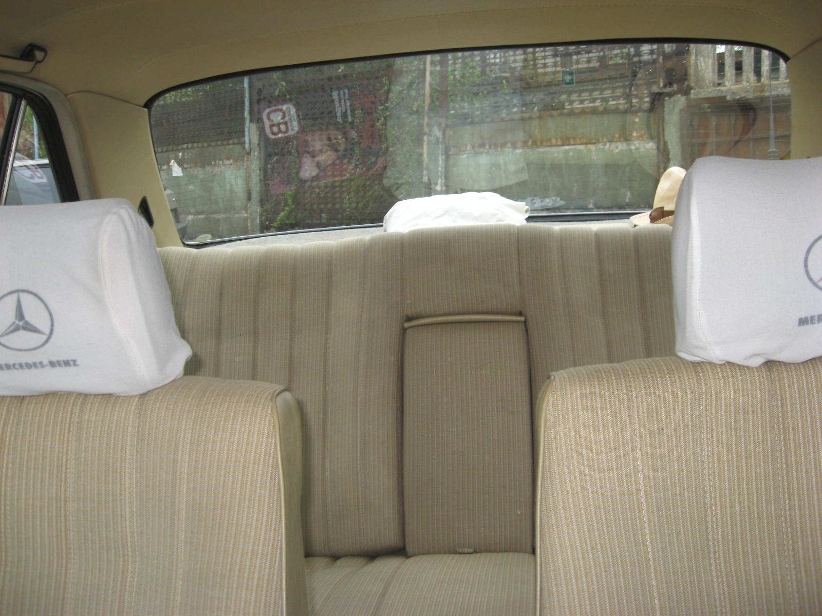

#16 ОФФЛАЙН   Tamad@
Tamad@
  • Cообщений: 59
Отправлено 15 April 2008 - 19:39
Ребят может не в тему.
Подскажите пожалуйста.
У меня 123й, досталась голая модель без подлокотника... очень хочу себе поставить.
У меня вопрос такой не знаете, есть ли подлокотник светло-бежевый из велюра?
..т.к. у меня салон светло-бежевый (посл. серия...) ...можно ли искать таковой?
А такие салоны с подлокотниками не видел никогда...

#17 ОФФЛАЙН   sheremet
Отправлено 16 April 2008 - 00:07
возможно скоро у меня появитса на продажу подлокотник такого цвета!
