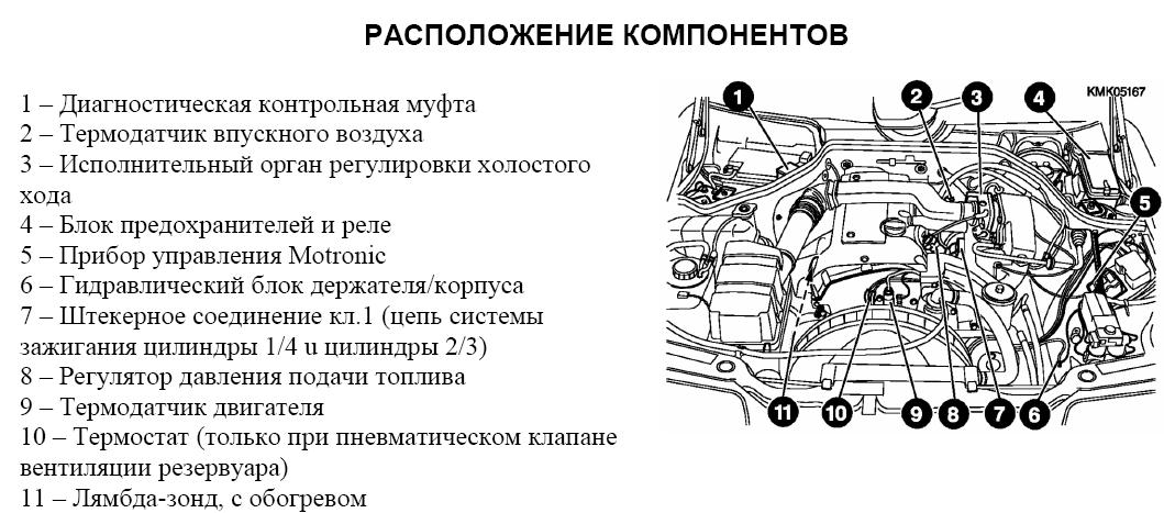

2 – Термодатчик впускного воздуха - он за что отвечает??? как его проверить????

частично за состав смеси на холодном, на горячем небольшая коррекция УОЗ для горячего воздуха ...
влияет на холодном достаточно сильно.

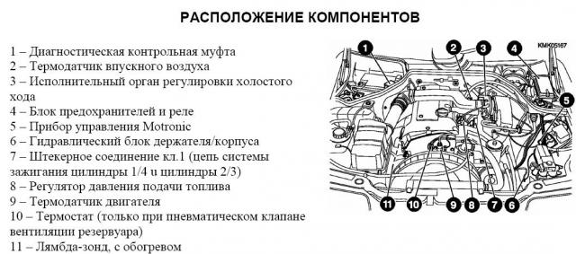

попробовал дросель шевелиться когда обороты немного подпрыгивают то он открывается, ну или он открывается и обороты подпрыгивают, мап тоже пашет откинут трубку обороты скачут как бешенные от 600 до 1200!!!!!!!!! это что за трубка на дроселе?????? она у меня подходит к блочку с проводами а с другой стороны трубка вообще в обрыве была, она дальше в сторону солона уходит!!!!!!!!1
