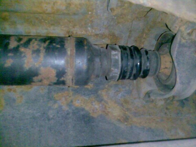

Помогите разобраться. что может быть с карданом, он бахает при переключении с первой на вторую передачу.
Полез я в "Яму", обнаружил стук в раёне стыка двух половин карданного вала, где заходят они в "шлицы" возле подвесного подшипника в части кардана ближней к коробке передач. Прослушивается звонкое брымачание внутри караданного вала при прокручивагии его туда-суда. Что может быть и как это лечится менять кардан не хотелосьбы...
(Крестовину проверял - Гуд!)

так даже по фотке видно , что там с той войны смазки не было! вот и износ шлицев!

в твоём случае уже сильно пахнет заменой кардана в сборе! изначально шлицы должны быть смазаны чем нибудь типа графитовой смазки и при затянутой гайке туго премещаться!

Туда подойдет смазка для ШРУС с молибденом, любая импортная, если кардан состоит из двух частей, то гайка затягивается моментом 30-40н, ведь продольные перемещения кардана по шлицам практически отсутствуют.

Итак, ребята!
Уже рассказывал об этом.
Если звенят шлицы, то прежде чем думать о замене кардана следует сделать следующее:
1. Пометить части кардана относительно друг друга.
2. Разъединить части.
3. Полностью свинтить гайку.
4. Очистить резьбу от ржавчины, включая и неиспользуемые витки резьбы.
5. Смазать резьбу медной или графитовой смазкой.
6. Закрутить гайку без задней части, с фанатизмом до наибольшей посадки по резьбе. Разработать резьбу. Главное сжать губки цанги.
7. Затянув по максимуму, попробовать вставить заднюю часть. Если не лезет, то при сборе сможете стянуть шлицы.
8. Собрать кардан по меткам и затянуть с усилием 4-6 кг. Гайку затягивать у стоящей на колёсах машине.
Лично отъездил 2 года со звоном шлицов. Попытка затянуть на машине была безуспешна. После вышеуказанной процедуры гайку затягивал рукой и задняя часть не вываливалась, когда кардан держал как лыжную палку.

Не вставляя заднюю часть в переднюю затянуть гайку до максимального положения, если получится до конца резьбы.
Цанга при этом сильно сожмётся.

На неснятом ты сможешь закрутить гайку только до того положения, до которого закручена сейчас. Многолетний слой грязи не даст. При вытащенной задней части и прочищенной резьбе, можно закрутить до максимального сжатия цанги, т.е. "прогнать" резьбу.

всё выше сказанное актуально если на шлицах не появилось выработки в виде ступеньки!
