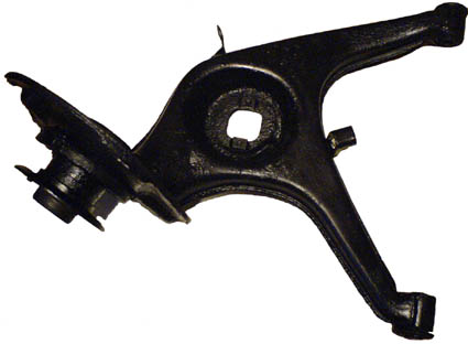

Была такая проблема. Резьба была сорвана. Чтобы не крепить болтом с гайкой сделал следующее.
Крепёж под болты представляет из себя кусок стальной пластины, имеющей отверстие с резьбой и привареный к рычагу в двух точках.
Я просто сбил зубилом эту пластину. И попросил сварщика приварить аналог такой-же, заранее заготовленной и с хорошей резьбой.
Для того, чтобы пластина была приварена точно по месту, перед этим к рычагу был прикручен аммортизатор. Но наоборот, штоком в обратную сторону.
Так место сварки будет полностью доступно.
Допуск у аммортизатора на люфт небольшой и если приварить чуть неточно, то потом болт будет заворачиваться под углом и резьба коту под хвост.
Коли снял рычаг, то делай всё грамотно. Не надейся, что сейчас завернул, а больше никогда не понадобится.
