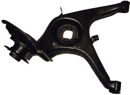

решил поставить амортизаторы, выкрутил левый, в состоянии насоса для велика - сжимается одним пальцем, с установкой левого проблем небыло, полез смотреть правый, оказалось смотреть нечего, амортизатора нет, а отверстия под болты тупо заглушенны болтами с отрезанной шляпкой, торчит примерно на 0,5мм, мало того что болты прикипели, так даже зацепиться незачто, что делать? ![]()

Амортизаторы задние предполагаю...Накернить и высверлить,сверлом меньшего диаметра...затем...как он правильно называется экструдер?или по новой резьбу нарезать...

задние газомасленные, поблема: нет ямы, незнаю какое нужно сверло, и чем нарезать резьбу?
Да..друг технический склад ума не твой конёк...))))Яму тебе придётся поискать...если сам будешь делать.Сверло подбери так чтобы при высверливаниии...............знаешь тебе проще заехать на сервис...объясни ребятам...работы немного....))))

Метчиком оно делаетсякак высверлить я знаю, но как нарезать резьбу?

В магазине инструмента...резьба должна быть не крупная....резьба на болту и в теле должна быть одинаковая..иначе болт будет трудно завернуть..,)))))))))))

Вариант 1. Как уже сказано, просверлить отверстие МЕНЬШЕГО диаметра в остатках болтов. И затем экстрактором (не экструдером
, экструдером формуют горячую пластмассу, извлекают экстрактором, в буквальном переводе "извлекателем") извлечь сии остатки.
Вариант 2. высверлить чуть бОльшим диаметром и нарезать резьбу больше на размер. Соответственно и болты понадобятся другие.
вариант 3. высверлить какм-нибулдь диаметром и ничего не нарезать, а закрутить болт с другой стороны гайкой.
Я делал по третьему, ибо места, где резьба были вырваны с корнем и пришлось вваривать кольцо.
Полтора года - полёт нормальный.
Вариант 4. Заплатить дяде денюшку.

если торчит чутка, можно гаечку накрутить(какой там диаметр то8 или 10? незнаю) на оставшуюся резьбу, потом обварить , получится болт, который вкручен в тело....
потом нагреть и охладить холодной водой пару циклов этот *болт*,и он открутится, и будит вам счастье, и резьба цела, и сверлить не надо....

Была такая проблема. Резьба была сорвана. Чтобы не крепить болтом с гайкой сделал следующее.решил поставить амортизаторы, выкрутил левый, в состоянии насоса для велика - сжимается одним пальцем, с установкой левого проблем небыло, полез смотреть правый, оказалось смотреть нечего, амортизатора нет, а отверстия под болты тупо заглушенны болтами с отрезанной шляпкой, торчит примерно на 0,5мм, мало того что болты прикипели, так даже зацепиться незачто, что делать?
Крепёж под болты представляет из себя кусок стальной пластины, имеющей отверстие с резьбой и привареный к рычагу в двух точках.
Я просто сбил зубилом эту пластину. И попросил сварщика приварить аналог такой-же, заранее заготовленной и с хорошей резьбой.
Для того, чтобы пластина была приварена точно по месту, перед этим к рычагу был прикручен аммортизатор. Но наоборот, штоком в обратную сторону.
Так место сварки будет полностью доступно.
Допуск у аммортизатора на люфт небольшой и если приварить чуть неточно, то потом болт будет заворачиваться под углом и резьба коту под хвост.
После этого рычаг как новый.
Коли снял рычаг, то делай всё грамотно. Не надейся, что сейчас завернул, а больше никогда не понадобится.

Прочитал я всё что здесь написано, и совет только один, береш машину и гонишь её в сервис. Высверлить тоже надо уметь. Уйдет сверло в сторону, хана резьбе.
