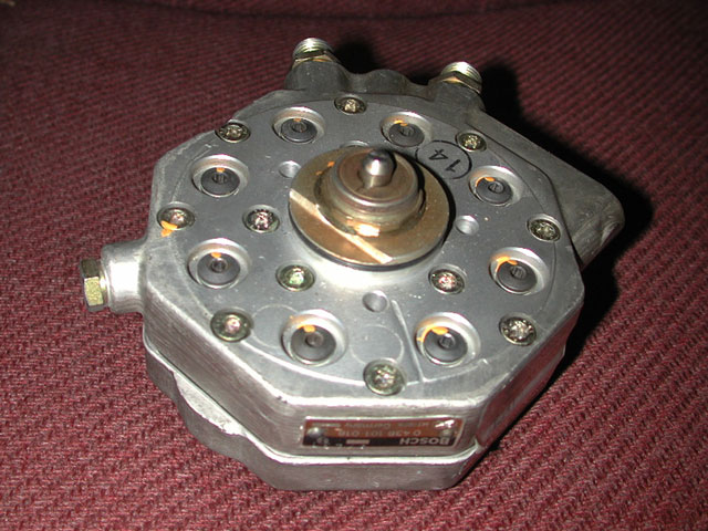

#12 ОФФЛАЙН   ALL EYEZ ON ME
ALL EYEZ ON ME
  • Cообщений: 20
  • Город:Баку
Отправлено 18 April 2008 - 08:14
Миша, ты не мог бы на примере этой фотографии показать что и куда крутить?
Лучше день потерять, потом за пять минут долететь! (с)
#13 СЕЙЧАС НА ФОРУМЕ   Misha190E
Misha190E
  • Cообщений: 13949
  • Город:Москва, ЮЗАО
    W210 был
Отправлено 18 April 2008 - 08:41
дык если ты его уже разбирал то что тебе показывать?
изначально нуна было резьбоваую втулку выкрутить (запомнив ее положение) и нафигачть внутрь WD40 после чего выташщить плунжер (шток) помыть все внутри и сам плунжер и собрать...
а щас то крутить что собрался?
PS: заглубдение втулки сделай ~0.6мм относительно гайки если не помнишь как ранее стояло
FAQ HFM/PMS
