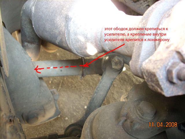

Ну вот и новости с полей...
Все оказалось гораздо хуже, чем можно было предположить. Гнилой лонжерон...
Вставляю фотку, надеюсь что-то будет понятно...
По словам мастера, есть 2 варианта. Залатать и сбагрить. Или делать для себя. Машину продавать не хочу, поэтому рассматриваю второй вариант.
Надо менять правый лонжерон, проваривать усилитель и делать усиление на полу в ногах пассажира. По работе 10000р и 5000р за монтаж\демонтаж.
Что скажете? Стоит ли игра свеч?
Насколько хватит проваренного лонжерона?

т.к. ответа не дождался, решили принять решение на пару с женой...
мастера подняли авто, вместе с нами обстучали молотком все его дно, просмотрели как следует, и решили делать для себя,потомучто все остальное просто в идеале ! гнилой ланжерон с правой стороны оказался из-за забытой людьми аварии, его уже делали, но не очень качественно(. во время просмотра авто при преобритении этого не было видно из-за хорошо промазанных швов, ну и из-за грязи на дне автомобиля! теперь все будет ОК!
