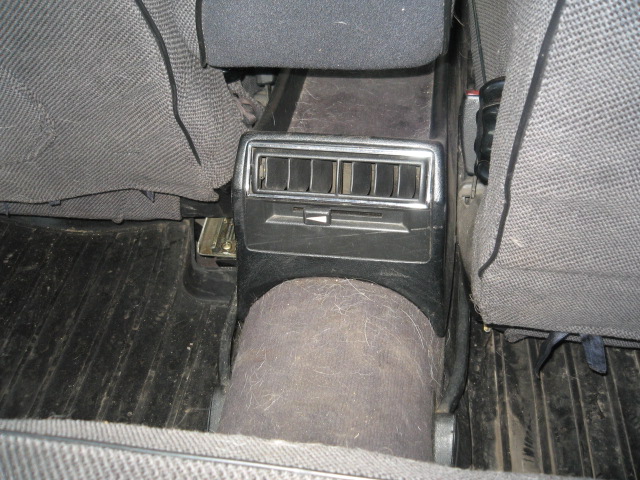

Кто сталкивался, подскажите, как приподнять этот элемент обдува? Саморезы откручивал по телу декоративного кожуха воздуховода, так приподнять мешает сам ползунок регулятора. См.фото:
Ползунок не регулирует, воздух дует постоянно, что создаёт для пассажиров заднего сиденья определённые неудобства. Что-то соскочило, наверно, помогите добраться!!!

Разобрался.
Декоративная накладка поддевается сверху, где жалюзи, отверточкой и вынимается на себя. Внутри становится видно 2 самореза которые держат планку ползунка и тросик на нем. Стальной тростик в резино-металлической обойме. Она, в свою очередь зажата "пластиной стабилизатора" у ползунка регулятора. (Неисправность-выскочила обойма тросика из зажима). Вставил её.
Теперь пассажиры едущие сзади в своё удовольствие будут открывать или закрывать поступление воздуха !
