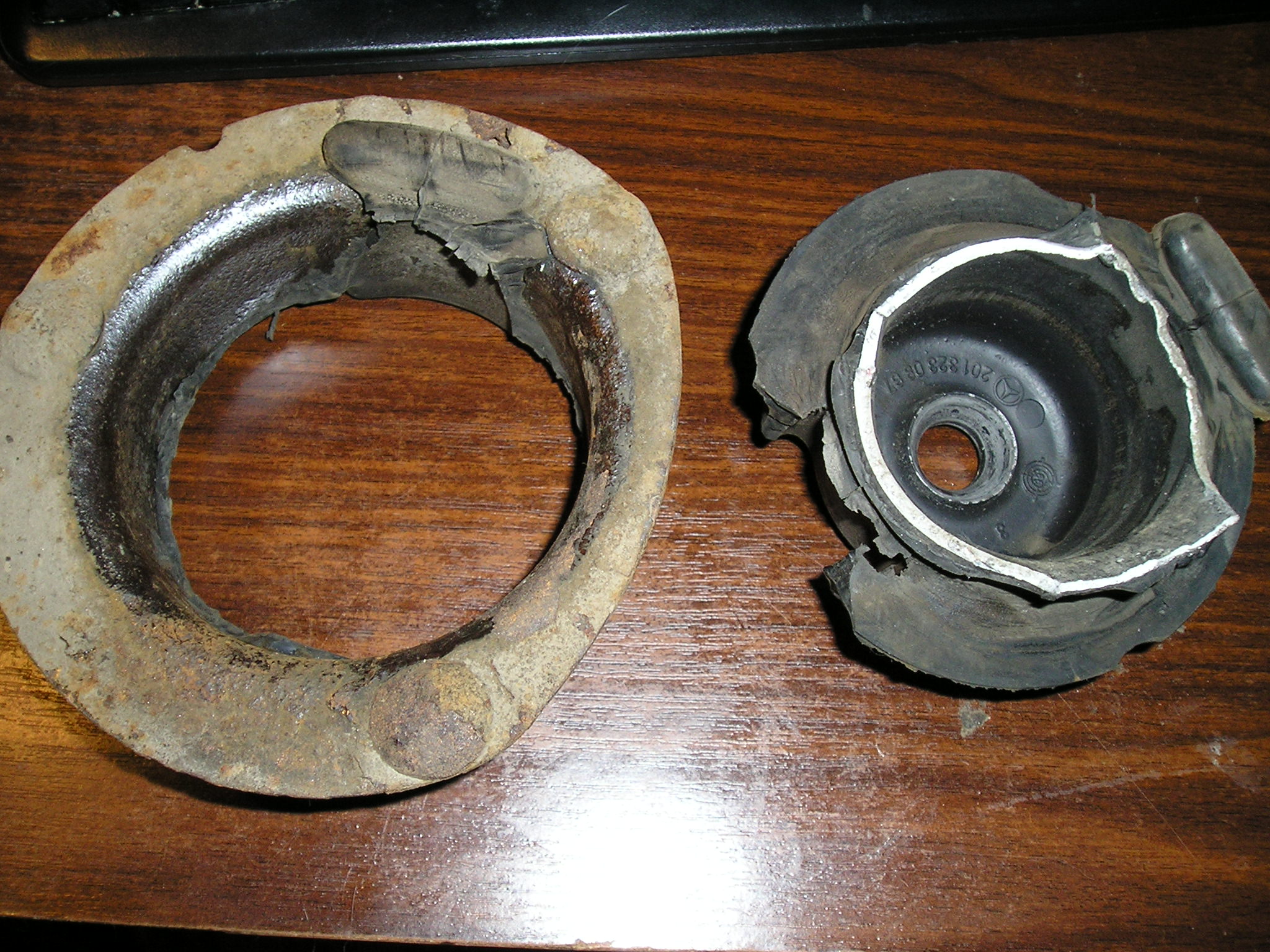

Вот вопросик ещё, нужно ли будет делать теперь сход\развал ????
вот что было, а кто то спрашивал зачем менять

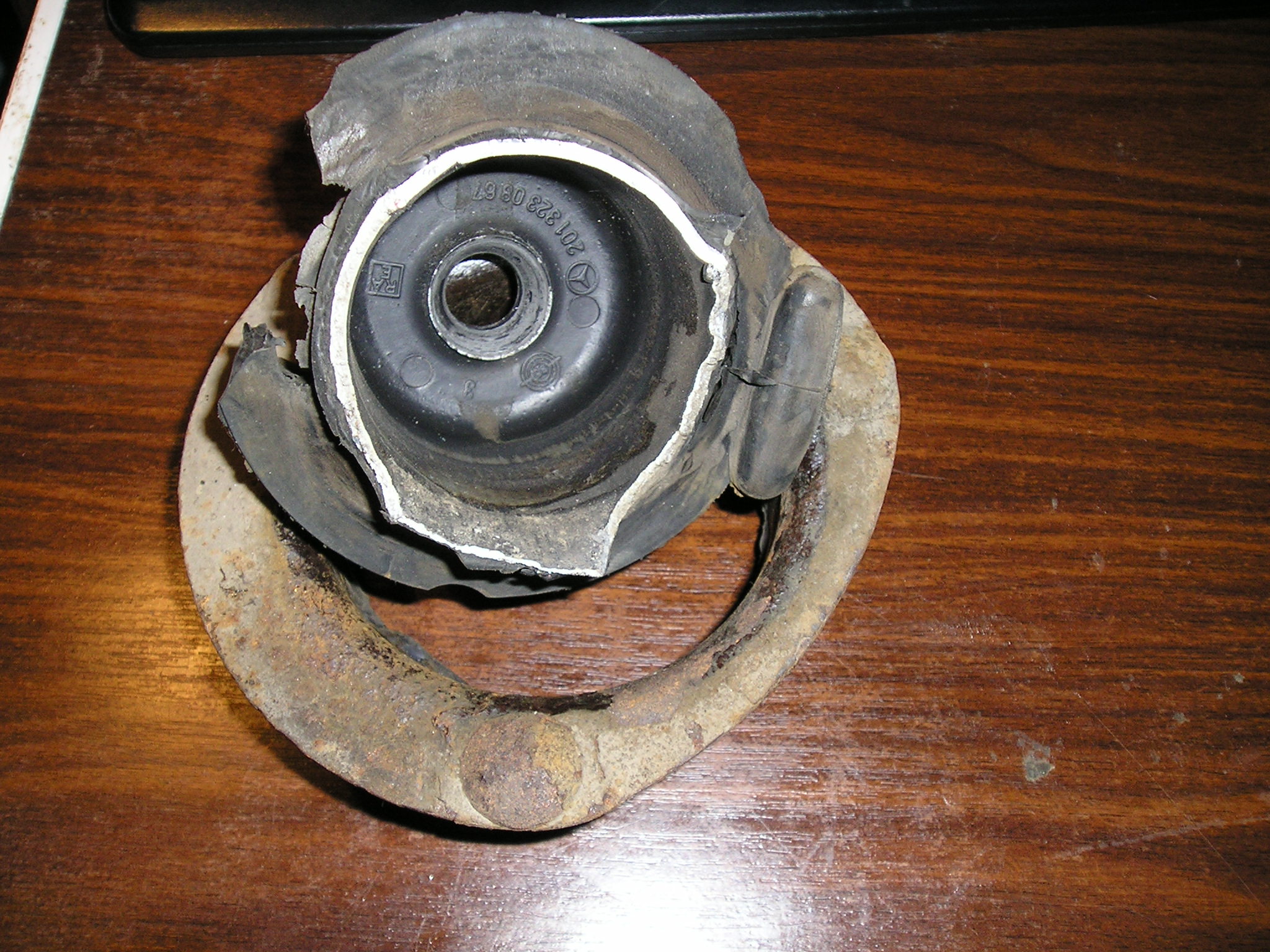

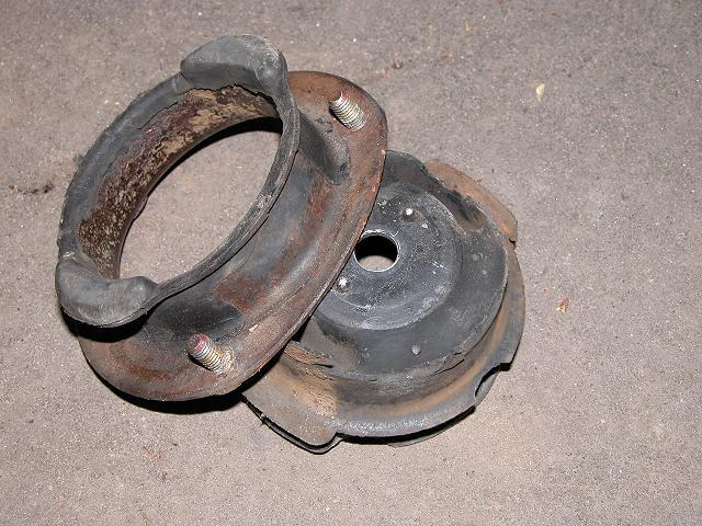

Чтоб не случилось вот такой гадости.....
Вырвало опору, хорошо не далеко от гаража, да и ехал не сильно.......но капот все же чутка покоцало......
И собственна вопрос, решил поменять обе, но вот на сами стойки пока денег нет....планирую купить через месяц - два...так как лучше поставить одну а потом со стойками и вторую? Или две сразу?
