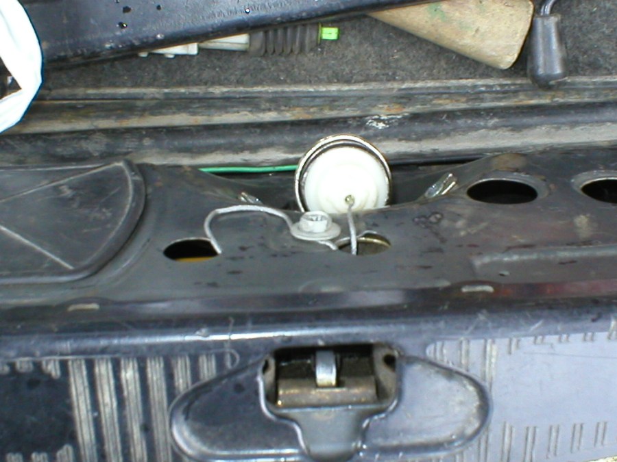

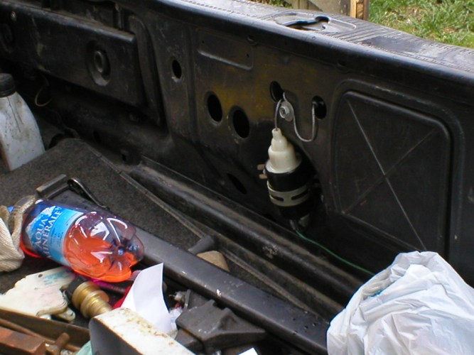

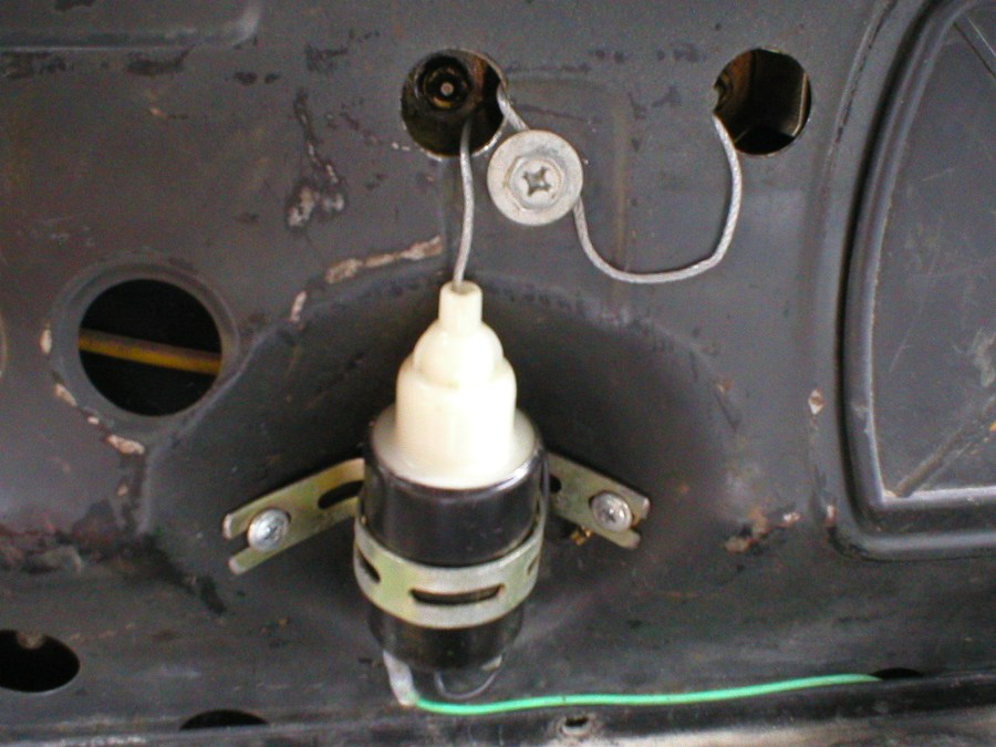

ломало мя открывать ключиком багажник глушить машину, потом заводить к тому ж в мангусте конец торчит ответсвенный за открывание багажника приколхозил если интересно вот фоты

+ релюху обязательно от ТАЗа а то не получится колхоз!!!!!! и теперь вся конструкция открывается путем нажатия двух кнопок на брелке, соленоид брал в Руси в Коньково

ну не предусмотренно германцами в этой модели, ну не доперли, а про колхоз я за тех кто- "фсе в мерсе ориждинал!!! а то это не мерс".
Засада тока в регулировке 10 минут потратил.............. соображал 2 дня как кончик закрепить, моск разрушил но результат набагажнике.

Я вот смотрю на рисунке есть крышечка с внутренней стороны багажника (у солиноида), туда не пробовал вколхозить? Интересно места хватит? :smoke:

ты по ней постучи и скажи откройте мылиция, не надо умничать, предложи свой вариант крепления там особо не разбежишься

А что это за болт с примотанным к нему тросиком?

болт держит непосредственно сам механизм замка конструктивно так было. Этот тросик заводится/петелькой/ за язычок механизма, подом делается один оборот тросика вокруг болта и затягивается. все делаентся при снятой личинке потому как приходится открывать багажник во время регулировки оч. часто.
Кончиг тросика не обрезал принципиально када сломаецо удобно буит его над головой раскрутить за тросик и запулить подальше
