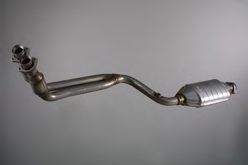

У меня на авто стоял катализатор, который сначала был выбит затем удален совсем! Вместо него в варили пламягаситель из нержавейки "Сталкер", через пару дней заехал поправить соединение штанов и средней части!так как провисало!
Мне предложили снять приёмную трубу полностью и все поправить, заодно посмотреть состояние дожигателей "яйца" в приемной трубе! При осмотре оказалось что соты внутри на половину закоксованы! Соответственно их выбили!
И после этого при нажатии на газ раздаётся стрекот,звон как у волги или у маршрутного такси. на следующий день поступило предложение: что все это из-за образовавшегося расширения которое получилось вместо дожигателей!
Еще на следующий день были куплены штаны обычные(без катовые). Все сварили и .... слало еще хуже!
Вот так и есжу стрекочу, что делать не знаю!
Был на двух сервисах которые занимаются ремонтом выхлопных систем -- итог: покупать оригинальные катовые штаны!
Мож кто подскажет как поступить???
На картинке с низу видно эти самые "Яйца"

а мож от 2.0 попробовать выпускной коллеткор воткнуть, там нет яиц, правда я не знаю как оно у тя там далее состыкуется

Такие звуки наблюдаютя часто при замене пламягасителями или просто кусками трубы. Думаю проблема в катализаторе, при его замене нарушилась оптимальное расстояние до банок, картина прохождения звуковых волн по выхлопному тракту стала другой, появились отражения. Вывод восстанавливать оригинальный вид или эксперементировать с различными универсальными пламягасителями.

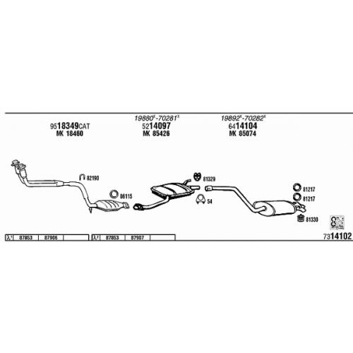

Вчера был еще в одной конторе и там не смогли помочь!
Походу надо покупать оригинал!???

игрался с заменой КАТа на пламегаситель......... звук глушака возрастает незначительно, но если соединение после КАта на резонатор прослаблено, то звук возрастает уже ощутимо (сам КАт хорошо давит звук)
Без КАт звук глушака проявляеся после 80 км/час, с кАТ после 100 км/час, если все соединения затянуты.
Ничего после замены не звенело, а вот при резком трогании с места бывало зимой, уходило после длительного прогрева (хорошего прогрева подкапотного) , но это не глушак, хотя звук был как от него.
