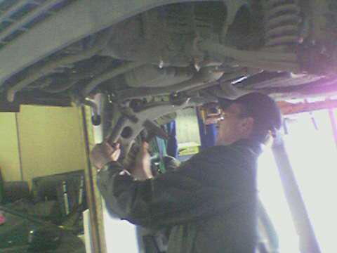

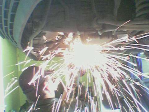

Болты придется отпускать. Сам в выходные менял сайленты - гемор.
Заняло часа 4. Дольше всего срезать старые сайленты.
По деньгам не знаю, делал сам.
