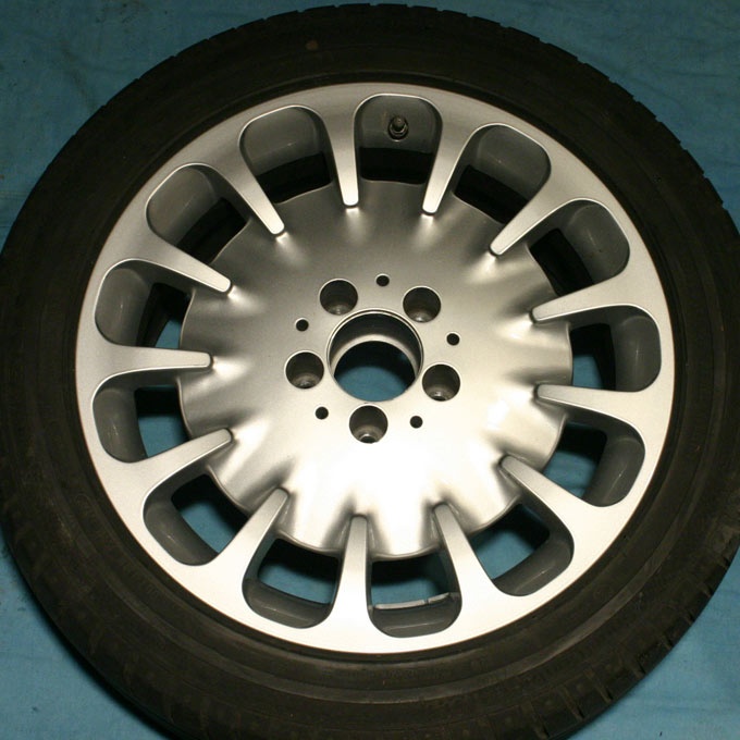

Вот по случаю прикупил от нового Е-класса диски 7,5J /R16 ET42 резина 245/45 ZR 16 - поставил на свой меринок 124-й вроде нигде не цепляет. Не подскажете как отреагирует расход топлива, АКПП, да и вообще машина на такие колесики
пипец полный ... Каким это образом 245 налезла на диск на который 225 максимум , а по хорошему туда вобще надо 215 50 16 или 205 55 16 надобно. :bangheat:

Поставить шины на диски можно любые, главное чтобы они подходили по диаметру друг к другу. Вопрос в другом надо ли это делать? Для того чтобы шина работала на дороге по заводскому пятну контакта необходимо стого соблюдать соответствие ее ширины с шириной диска. Так для диска 6,5J шина шириной 205 мм, для 7,0J - 215 мм, 7,5J - 225 мм, 8,0J - 235 мм, 8,5J - 245 мм и т. д. Что же происходит когда шина уже чем диск, она после накачивания раздувается шире заводских размеров, при этом изменяется пятно контакта шины с дорогой, а это приводит к дополнительной нагрузке на ее боковины. Что опасно, на больших скоростях может просто ее разорвать. Ну теперь ваш случай - шина шире чем диск, в этом случае шина после ее накачивания не принимает свою, предусмотренной заводом, форму и опять пятно контакта не соответствует положенному, что особенно опасно в поворотах, шина может просто слететь с диска. Вот и весь вопрос, критерий не цепляет и ладно было бы красиво, в вопросе безопасности на дороге вообще не актуален. Я думаю среди вас нет самоубийц, все надо делать в соответствие с заводскими рекомендациями.
Вопрос - Как влияют шины на расход топлива? Напрямую, чем шире шины тем выше расход.
Удачи!!!

Все понял. Сегодня же меняю резину! Никому не нужна новая KUMHO 245/45 ZR 16. Отдам за 500 баксов. Новая стоит 850!

А в книге про эксплуатацию мерседес подругому написано:
6,5J - 195 мм
7,0J - 205 мм
7,5J - 215 мм
