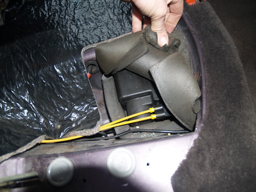

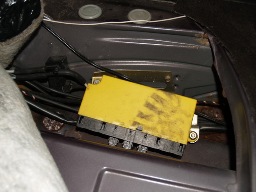

На днях тут снимал заднюю сидуху (чистил) и обнаружил. Что это?

копрессор ЦЗ, а кто ногой на него наступил. непорядок

справа это компрессор на ЦЗ, слева это по моему на люк автоматика

Справа - это компрессор центрального замка.
Слева - мозги управления стеклоподъемниками и люком (блок "комфорта"). А под ним еще могут лежать мозги подогрева сидалищ (на фото не видно).
