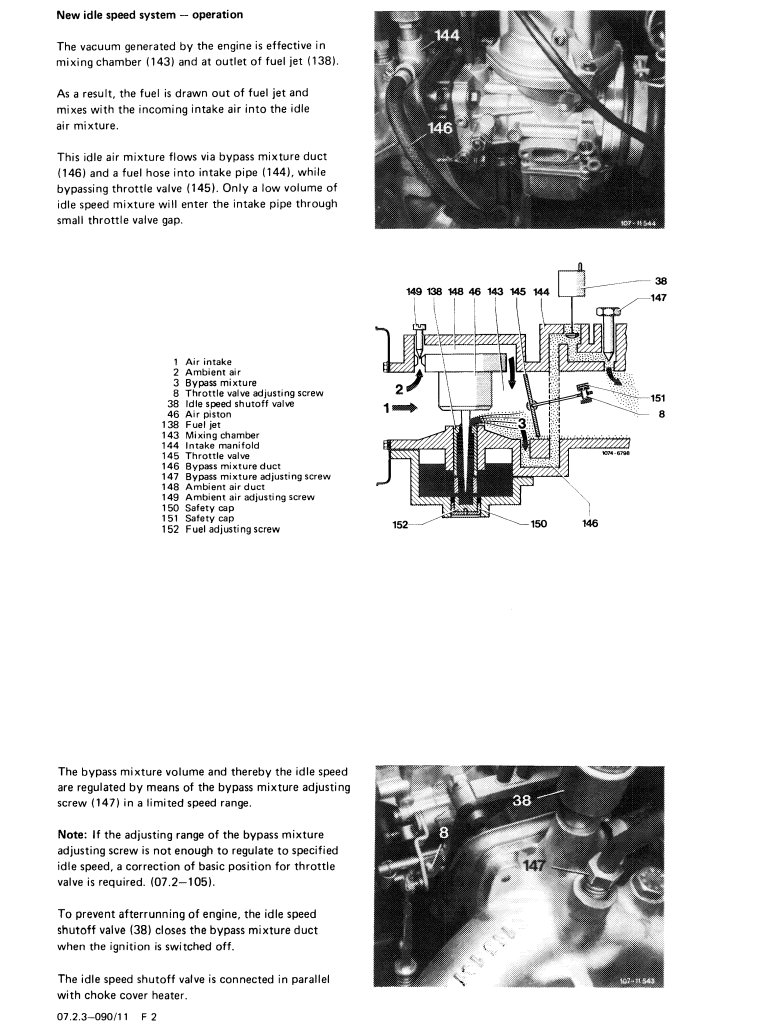

в м115 на впускном коллекторе есть электромагнитный клапан, если он не работает - будут проблемы с глушением двигателя, будет продолжать работатть после выключения зажигания, причем может так довольно долго колбаситься... я в таком случае нажимал тормоз,включал передачу и глушил отпуская сцепление.

Не обязательно с электрикой проблема, двигатель будет продолжать работать благодаря калильному зажиганию. На 115 моторы ставились два варианта карбюраторов с клапаном к самом карбе и с клапаном на впускном коллекторе. В первом случае перекрывалась подача топлива, во втором топливовоздушной смеси на холостом ходу. При включении зажигания клапан должен щелкнуть, открыть канал ХХ, если этого не происходит его нужно прозвонить, его сопротивление 20-30 Ом, проверь чтобы на карбе была земля.
Вот вариант клапана во впускном коллекторе, номер 38.

:shock: Познавательно, не знал :redface:
