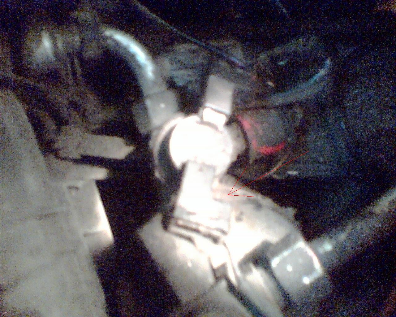

На осушители есть 2 клемы, одна идёт кудато в сторону вентилятора, а второй оборван. Куда он идёт (на фотке показан стрелкой)?
зы кондей работал год наза потом перестал, щя думая саму найти проблему.

Помогите ПЛЗ куда этот провод идёт ?

ну провод идет...туда же куда и второй)))...в одной рубашке.
А кто ж датчику так уши развел??!! ножки вертикально у датчика...а не горизонтально должны быть

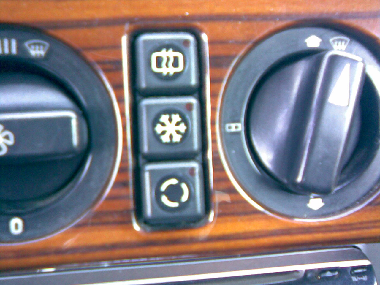

Не охота плодить клонов. Кондей есть и все что прилагается: насос, радиатор, но не работают кнопки (3шт на бороде), вообще не нажимаются. Должны ли они утапливаться или просто загораться и куда они заводятся (предохранитель, реле)?

кнопки не утапливаютса! на них просто загораютса глазки! есть несколько вариантов кнопок! опиши или сфотай какие у тебя, а там подскажем!

Вот такой вариант:
Странно. у меня он шёл к компрессору, в месте с проводом который от компрессора кудато в салон идёт. и там оборван был.
ладно посмотрю.
а кто развёл так хз. так было при покупке.
