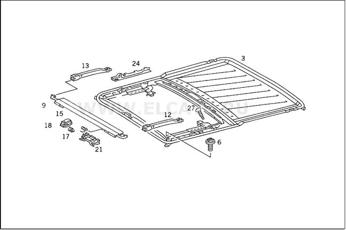

Похожая ситуация. Только наоброт. Люк не до конца закрывается с правой стороны. Сломана направляющая 24.
Хотя при попытке сдвинуть люк слышно, как тужится моторчик. Вопрос, кстати, к опытным: можно ли поменять эту направляющую не снимая весь механизм люка? Смотрел в мануале на сайте, не совсем понял. Там рассматривается вариант, когда люк хоть чуть-чуть отъезжает назад. У меня - нет :(. Реально ли сдёрнуть обшивку люка и снять панель люка без разбора салона? А то я ведь столько не выпью... :insane:
ну я же выжил! :) там фсевото надо литра 3........ Если серьезно - то без опыта лучше разобрать совсем, или ехать к спецам - там много засад, главное не сломать вторую полозину и не ободрать/порвать потолок и краску :(
