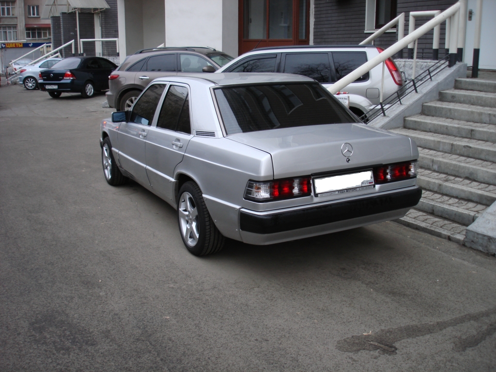

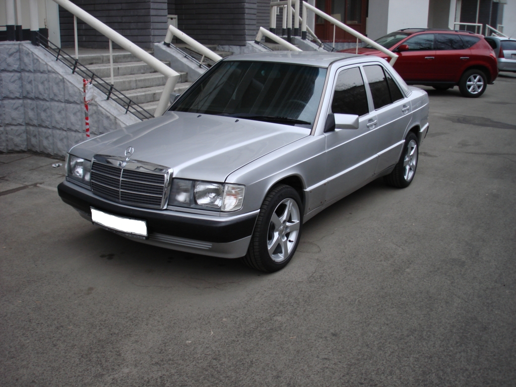

Я как раз именно эти eibach и имел ввиду) Т.е. к ним нужны спорт-аммы, что-то типа Bilstein B6 или B8 sprint?
И ещё вопрос, а можно ли обрезать старые пружины (или купить новые оригинал и тоже обрезать), и будут ли они нормально работать после этого?
Как на твой взгляд, стоит ли ещё занижать????

К ним хорошо "приклеются" и BB6 или BB8 sprint,
Резать - это деф... :neutral:
Занижать полюбому.... :smoke:
