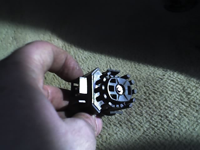

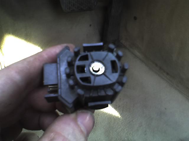

Решил вот заняться потихоньку своим авто. В ходе эпопеи с предохранителем №7 заметил странности в работе кик-дауна. Точнее в отсутствии присутсвия его работы. :) Раньше как-то не запарывался насчёт этого - и так хватало динамики. Сунулся посмотреть кнопку и вот что обнаружил:
Я так понимаю, не хватает элемента, посредством которого рычаг педальки газа воздействует на кнопку. Он продаётся отдельно? И из каких соображений могли его выкинуть? Может существовать вероятность осложнений, если я верну всё в исходное нормальное состояние?

Есть грандиозные подозрения,на тот счёт,что кнопка на разборке не космических денег стоит.Ввиду отсутствия спроса на таковую.
совершенно справедливо! примерно рублей 200!
вообче то легко проверить, кнопка ли виновата
возьми пару проводов и замкни цепь на разгоне
либо включицо кикдаун, либо нет

сверху ещё крышка
