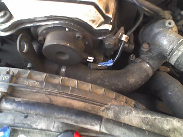

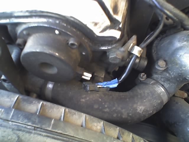

Копался в моторном отсеке и заметил, что провода на одной фишке осыпались, решил заизолировать, разбирал фишку, а она рассыпалась, а я, естественно, не запомнил, как были подключены провода. Собственно вопрос, как должны быть правильно подключены провода:

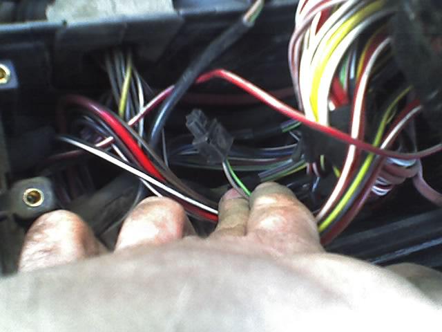

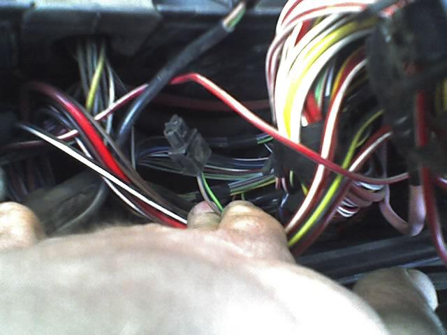

И ещё момент, копался в монтажном блоке, обнаружил фишку никуда не присоединённую. Так надо?

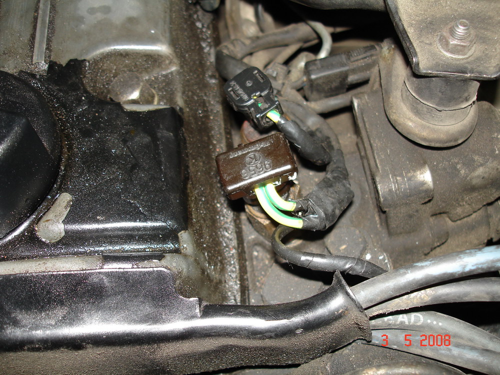

Провода у фишек часто "лохматятся" и обрываются. Вчера восстанавливал проводку у пары фишек, фотку слелать поленился.
Смотри на твоей фотке дальше идет нормальный провод, даже изоляция не потрескалась. Режь изоляцию сантиметра на 3-4, и смело откусывай провода. Затем бери кусочки медного многожильного провода (те же 3-4 сантиметра), запаивай в железные фишки разъема.
Снимай изоляцию на каждом проводе (которые откусывал) примерно на 1 сантиметр, аналогично - у взятых кусочков, скручивай и хорошенько запаивай. И изолируй хорошей изолентой.
похоже на фишку от тахометра!

Примерно вот так :

ЗоМер, спасибо за совет! Но дело не в этом. Там всё здорово рассыпается даже под общей оплёткой. Думаю, до лета дотяну, там переделаю всю косу. Изолировал, кстати, на двух верхних фотках, там не видно проводов. Вопрос в том, как они должны быть правильно подключены. Я так понимаю, это датчик положения распредвала? Разницы в работе двигателя при подключении и одним, и другим способом не заметил, но сложилось субъективное ощущение, что при одном варианте подключения здорово возрастает расход топлива. Хотя, может, и показалось.
Судя по разъему и цвету проводов на датчик пентературы совсем не похоже. Больше похоже на шину CAN, но между чем и где не знаю...

так и не понятно-есть разница или нет?провод на датчик распредвала осыпался а как подключить новые првода?или на датчик без разницы?
На фото не датчик распредвала а электромагнит доворотчика распредвала ,принципиальной разницы нет как подключать

С торца ГБЦ находится фазовращатель. Проверить его работу можно так - увеличиваете обороты до 3000 и если через него начианет течь ток (около 1,5А), значит все пучком. 1-й контакт фишки на к.1 колодки ЭБУ, 2-й контакт - к.2 квадратной (четырехконтактной) фишки на левом брызговике. С ЭБУ поступает прерываемый минус, а с квадратной фишки +12В.

Вообще для электромагнита важна полярность... Тем более если известно как сделать правильно то лучше так и поступить. 1-й контакт фишки на фазоврщателе - управление с мозгов, 2-й - питание.
