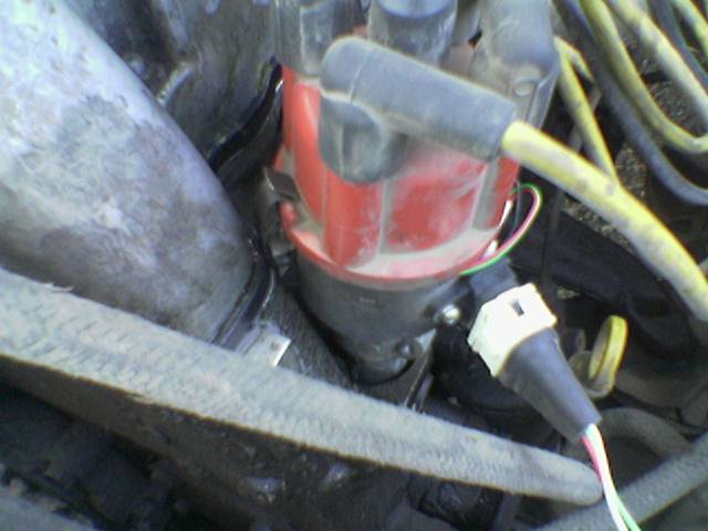

Фото трамблера (не мое) Вот так делают. Я так и не смог найти себе бесконтактный - поэтому переделываю родной запасной.
Сложнее всего, ИМХО сделать или купить шторку датчика. А делать неохота.
Я поспрашивал в сервисе - отдали негодный трамблер от таза. Но шторка как на фото - она лучше, от трамблера 08 таза. А у меня - чуть больше диаметр, поэтому пришлось датчик обтачивать.
З.Ы. Коммутатор срабатывает в момент когда лепесток шторки ВЫХОДИТ из прорези датчика. Так что надо рассчитывать та, чтобы момент выходв из шторки совпадал с моментом когда бегунок указывает на цилиндр.

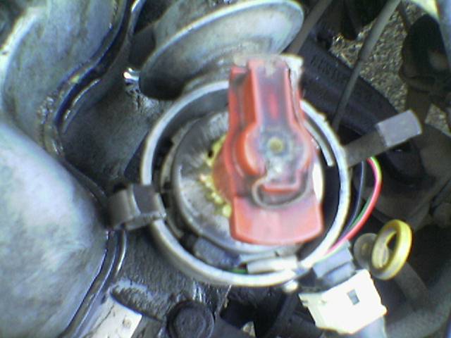

Вот только что поставил бесконтактное. В родной трамблер - датчик холла, шторку.
Сейчас поеду - обкатаю. :)
W123, M115 230 1975
#13 ОФФЛАЙН   WildDriver
WildDriver
  • Cообщений: 134
  • Город:Пятигорск
Отправлено 21 May 2008 - 08:52
Несколько дней, полет нормальный. По сравнению с хорошо настроенным контактным - никакой разницы. :) Вот только на холостых лучше и заводится легче (но это и субъективно может быть).

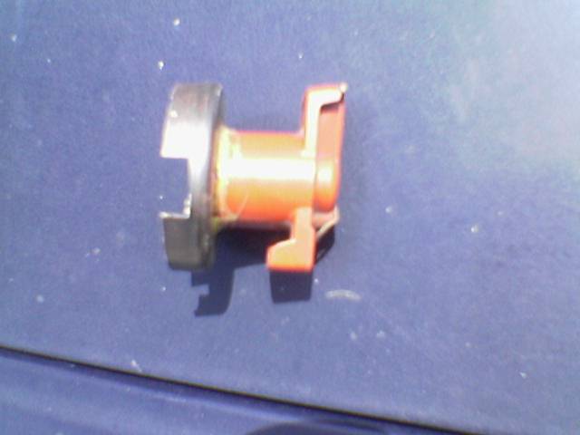

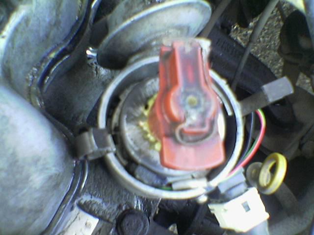

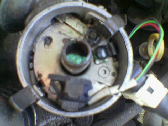

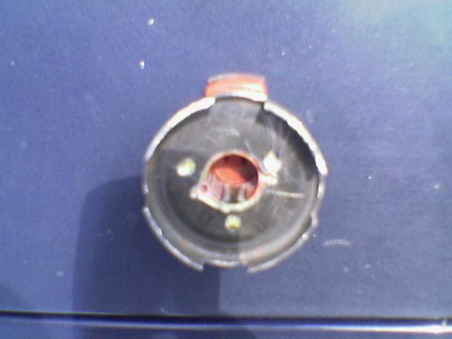

О как! Вал я найти от 102 не смог - да, было б проще. Взял шторку от какого-то тазика. Просто пошел по рядам б/у рынка запчастей - нашел валик со шторкой от Жигулей каких-то. За копейки. Убрал заклепки - получил саму шторку отдельно. :) Потом вытащил пластины прерывателя (сами контакты снял) - обработал датчик Холла на наждаке, снял пластмассу с его тыльной стороны, так, чтобы он стоял, прикрученный за штатное отверстие штатным винтом регулировки зазора. Плюс снял пластмассу сверху датчика, над магнитом (хотя - этого можно не делать, как потом выяснилось. Потом прорезал небольшую щель в корпусе трамблера - над квадратным отверстием для провода к контакту - чтобы провода от датчика не отрывать и не перепаивать, а просто засовывать внутрь.
Сейчас, пойду сфотографирую, что получилось - и продолжу описывать.

Самое ИМХО главное - поставитьт шторку так, чтобы при вращении момент ВЫШОДА шторки из датчика совпадал с моментом, когда бегунок указывает на контакт крышки. То есть - искра создается когда металл шторки покидает датчик. Отмечаем на корпусе трамблера положение контактов крышки, прикручиваем датчик - находим положение шторки выходящей из датчика, когда бегунок уже вошел в контакт крышки.

Вот, разобрался.
