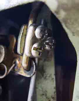

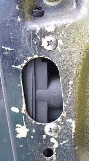

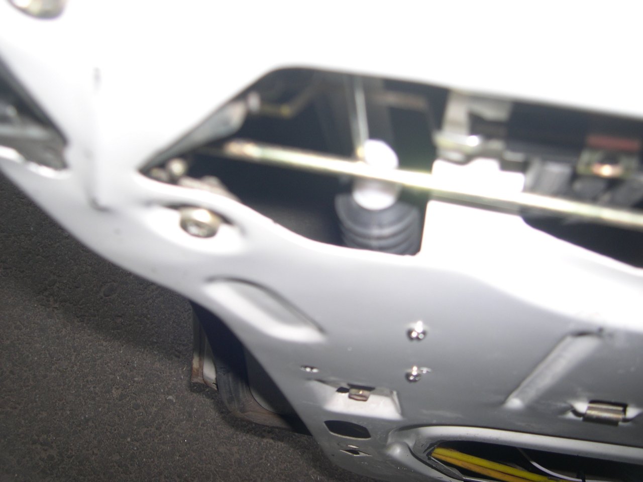

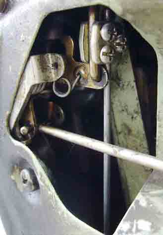

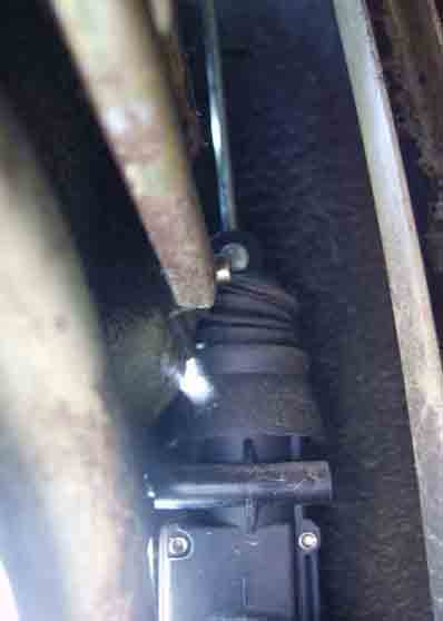

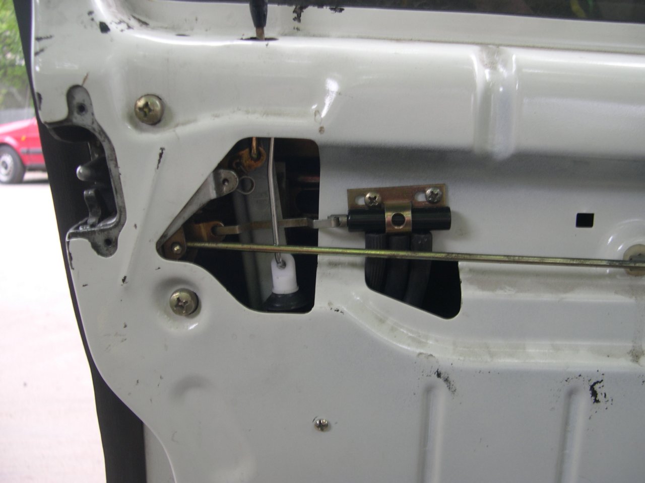

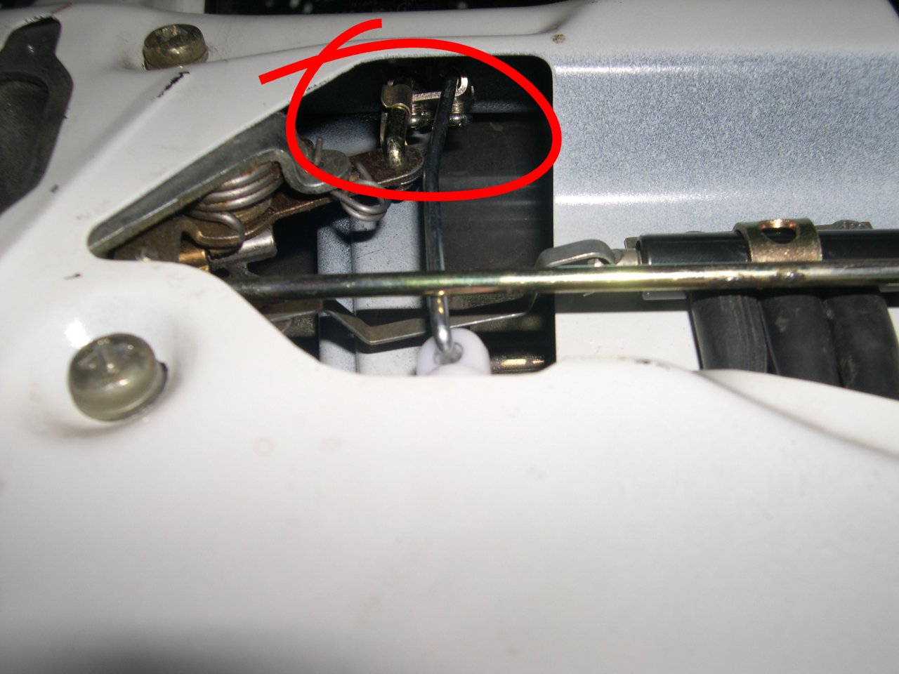

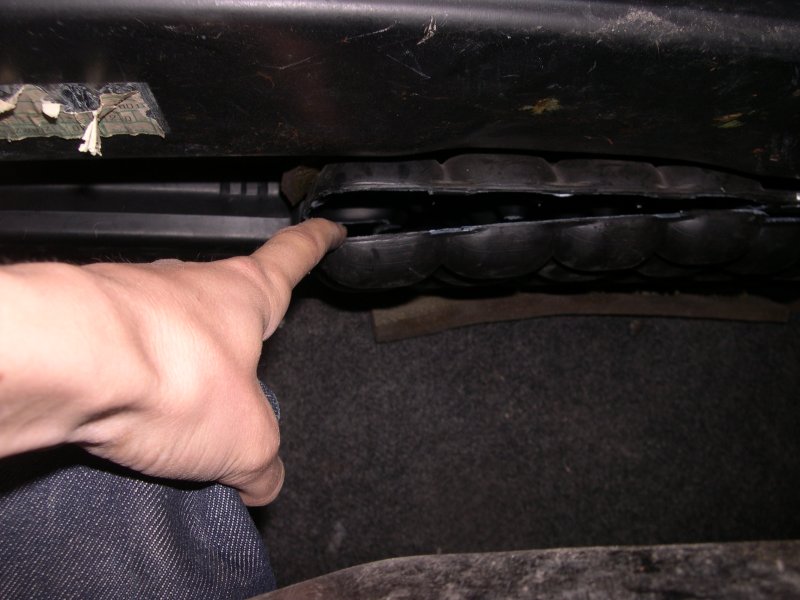

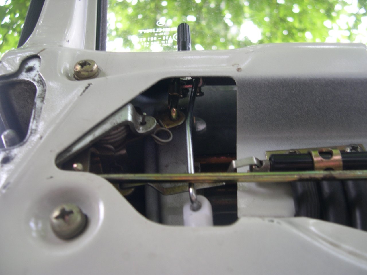

Вот мой вариант установки актуаторов. Это водительская дверь. На снимке замок в закрытом состоянии.
При установке подобным образом, необходимо актуатор привернуть через проставки в 5 мм., т.к. чехол может тереться об стенку двери. На снимке их нет.
При затяжке тяги актуатора с рычага закрытия нужно снять фиксирующую защёлку. Она служит для фиксации рычага от соскакивания и больше не понадобится.
При регулировке тяги необходимо поднять рычажок в состояние открытой двери и незатягивая тягу третьим болтом дать импульс на открытие двери.
При этом тяга встанет в правильное положение. После чего затянуть фиксирующий болт.
При одевании обшивки подогнуть рычажок, если он проходит сильно касаясь краёв отверстия в обшивке. Зимой смазка в узлах густеет и при сильных морозах возможно затруднённое открытие двери или невозможность открытия вообще. Рекомендую сразу пролить проникающей смазкой (не ВД-40) узлы замка двери и сам замок. Зимой оценишь.
