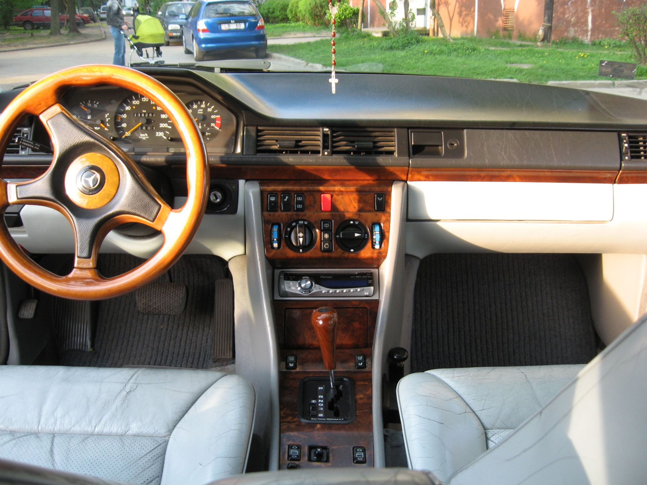

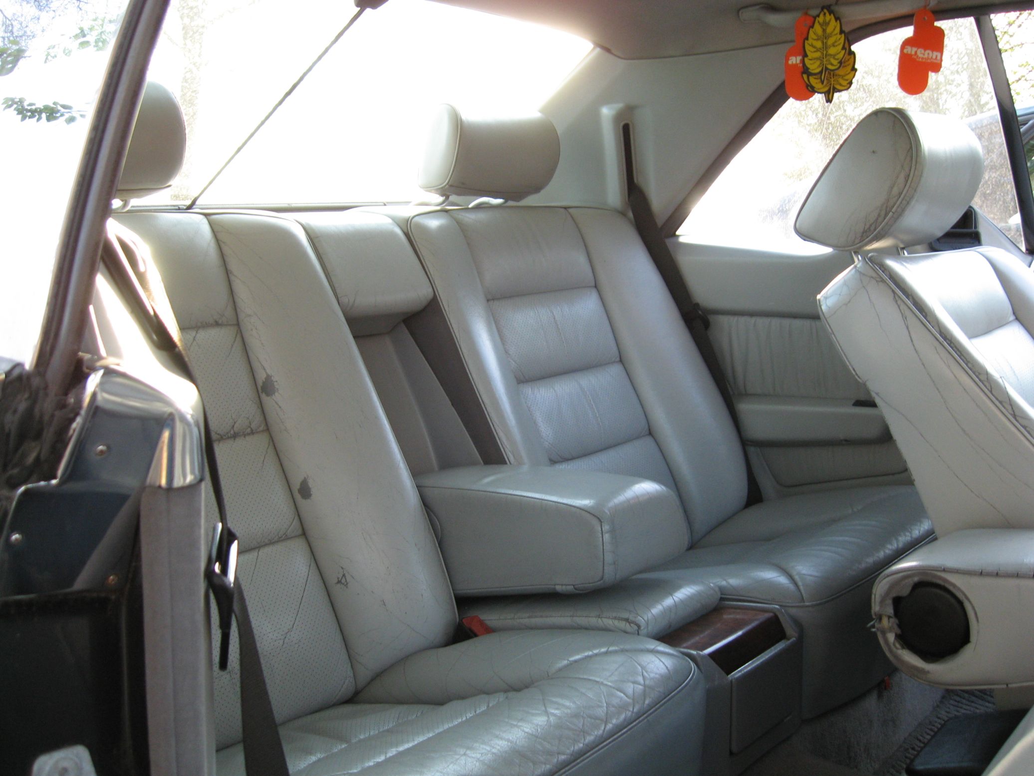

Приветик всем! С удовольствием выслушаю ваше мнение и советы,как реанимировать салон? Сам думаю надо перешивать,а удовольствие это не из дешевых,поэтому надеюсь,что можно что-то сделать хотябы с саздними сидухами,потому что с переди перешивать надо по любому.Заранее спасибо!

Тогда перешивать, тут уже походу не чё не зделаешь. У меня тож кожа только чёрная но у меня чуть протёрлась(стала как замша) на водительском сиденье. Вечная проблема старых кожаных сидений=)Уже искал,ничего лучше не нашел

Даа, такое кожанное сидение сложно найти, видимо перешивать придется. Руль классный, и дерево вокруг климата отлично сохранилось! Всегда нравилась светлая кожа, но содержать её в хорошем состоянии очень тяжело.

Кроме как перешивать больше посоветовать тут нечего. Только разве что один совет - может сделать комбинированый вариант с черными вставками например посеридине сидений а кроя родного цвета сделать.

Сорри за 1/2 оффи дерево вокруг климата отлично сохранилось!
Тоже самое сразу бросилось в глаза, как на фотографии посмотрел. Дерево супер и состояние отличное!
По теме: скажу тоже, что и остальные - кожа на замену/перешивку.
Скорее на перешивку ибо такого цвета салон б/у наверное трудно будет найти...
А перешивки бояться не стоит, чуток подкопить (не так уж и много) и результат будет того стоить и будет достоин купехи!

В Риге кожу продают? Купи да перешей. По своему опыту работы в Лике-дизайн могу сказать что самое сложное грамотно раскроить. В твоём случае всё проще(салон уже конченый можно смело потрошить) Снимаеш обшивку аккуратно распарываеш и вырезаеш кожу по тем кускам какие снимеш. Потом если нет машинки мощной(старый зингер с ножным приводом очень гуд для этих целей) покупаеш поролон толщиной 5 мм. и несёш в какую нить швейную мастерскую кто с кожей работает. Сшить уже раскроенные детали стоит в Москве 5-6000 р.

Да не,его можно купить,тока тяжело найти такого цвета в хорошем состоянии.Нашел кто перешивает за 800 баксов,это не дорого.Ухватился за идею писавшего выше,насчет двух цветов кожи.Тока не знаю черное внутри,а белое по бокам или наобаротНе расказывайте сказки про точто в Риге никупить салон...
