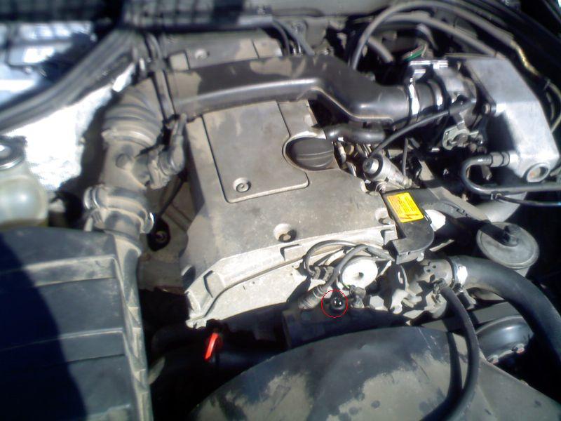

Пару дней назад стал счастливым мерсоводом с такой проблемой: глохнет сразу после старта если не добавить немного газу. Происходит не всегда, закономерность пока не выявил. На улице +15. Вчера чистили на сервисе дроссельную заслонку - сразу после чистки весь день заводился нормально и не глох. На следующий день с утра заглох.
Читал тут на форуме, что такая проблема может быть также вследствии выхода из строя ДТОЖ, поэтому собственно вопрос: правильно ли я определил этот датчик на фотке? Померял на его контактах сопротивление мультиметром - ничего не показывает. Так и должно быть либо на замену?
Можно ли мерить на заведённом двигателе напряжение в контакте, который подходит к этому датчику? (я так понимаю идёт прямо в мозги и должно быть 5 V?)

Датчик я определил правильно! Купил новый за 340 р и заменил. Пока не глохнет, обороты держит устойчиво. Старый был похоже неисправный, когда мерял сопротивление на нем 1 раз показывал обрыв. На 2-й день показывал сначала, например, 1700, потом резко обрыв. Потом сразу через 5 сек. 570 и опять обрыв. Заменил датчик-стало всё ровно. По ущущениям: также пропала небольшая непродолжительная дрожь в салоне от работы двигателя. Если что отпишусь.

на датчике 2 контакта! выкручиваешь вместе со старой прокладкой. Зачищаешь место нождачкой и ставишь новый вместе с новой прокладкой. У меня антифриз сочился пока не зачистил шкуркой:)
