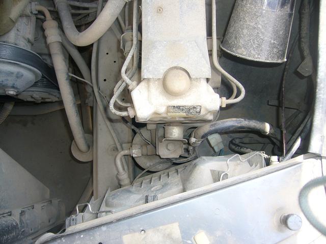

#5 ОФФЛАЙН   Z 666 VAD
Z 666 VAD
  • Cообщений: 119
  • Город:Казахстан Астана
Отправлено 11 May 2008 - 12:39
Вот я зделал 2 фотки посмотри и пометь где именно или скажи
Просто я там не вижу ничего похожего
А на второй фото коробочка Не пойму за что там предохранители отвечают

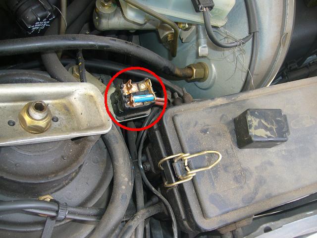

#6 ОФФЛАЙН   Z 666 VAD
Z 666 VAD
  • Cообщений: 119
Отправлено 11 May 2008 - 12:53
Кстати Зомер если ты сюда зайдеш Я искал про компресор много чего нашел
А вот если в поиске задать слово "ЛЮК" он отказывается искать наверно так как слово очень маленькое
W124 CE 220 coupe 94 года АКПП Салон черная кожа Темно серый металик

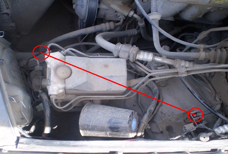

#7 ОФФЛАЙН   alef
alef
  • Cообщений: 191
  • Город:г Москва Алтуфьево
    QX33 3 литра
Отправлено 11 May 2008 - 20:05
На твоих что-то не видно.У меня вот как
Сообщение отредактировал a111aa77: 11 May 2008 - 20:48
