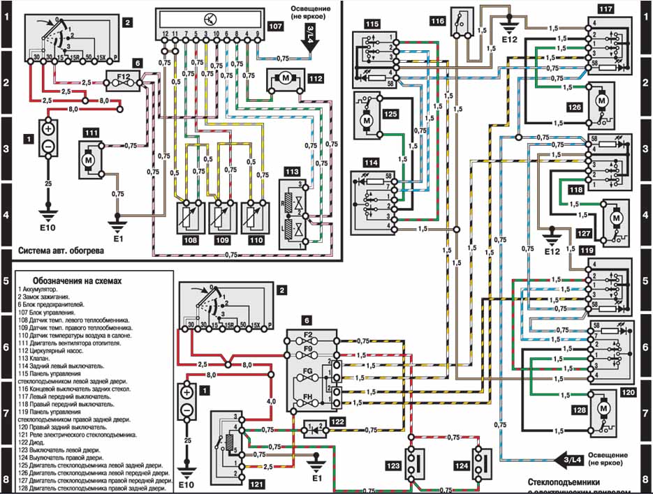

Парни!
помогите с электросхемой на электростеклоподъемники. Сегодня купил элстеклопод и кнопки. Подскажите что нужно докупить и как правильно установить , так что бы кнопки были с подсветкой и не было никаких глюков???
Я конечно не силен в электрике, но может быть с вашей помощью получится получить опыт в этой области-)))
Заранее всем благодарен!
Сорри забыk написать W124 1991 ? 2.3

Смотри здесь на сайте в файловом архиве электронное руководство в нем должно быть. Если нет в среду перешлю схему она на работе.

Парни!
Нафига там схема, стеклоподёмник открывается и закрывается от сманы полярности вот и думай какие нужны релюхи чтоб они меняли полярность и отсюда подумай и начерти схемку, там нету не чё сложного я на бумер 5ку сам схемку за 10
минут начертил и воплотил в жизнь, а на подсветку кнопочек взять плюс и минус с любой лампочки подсветки торпеда и дело в шляпе ;)

Под оригинальные ЭСП с блоком комфорта схемы нету. Многие мне говорили, а под обычные силовые кнопки вместе с реле схемка есть. Отпиши в личку мыло свое, вышлю пдф-ку

Здесь схема на стеклоподьемники.
