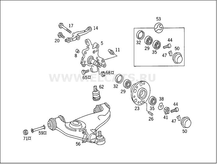

Да, еще вопрос: маятник как называется правильно? Никто не поможет найти в экзисте? Скиньте пожалуйста ссылку или номер детали, а то я плохо представляю что это такое воообще :neutral: ! Еще бы код подшипника передней ступицы :neutral: :neutral: :neutral: ...
Кто-нибудь поможет???

Mercedes 000 981 59 05 Подшипник ступицы наружний
Mercedes 000 981 58 05 Подшипник ступицы колеса внутренний

Ты не мучайся, сходи в офис EXISTa у вас в городе, все находится за 1 минуту на картинках.
Спасибо
