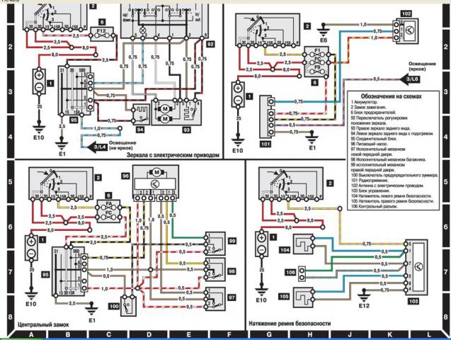

Проблема в том что не работает цетральный замок от правой двери! Проверил тестером не приходит минус а по схеме он идет через какой-то зуммер №100! так где в машине находится этот зуммер? и №95 тоже интересно где находится!

У меня на 126 номер 95 находится под подставкой для левой ноги (под ковром) Насчет 100 номер сказать нечего, не знаю про такой. Я от дверей вобще провода убрал и поставил на центральную консоль кнопку центрального замка, ну и сигнализацию туда же. Номер 100 пока переделывал не встречал.

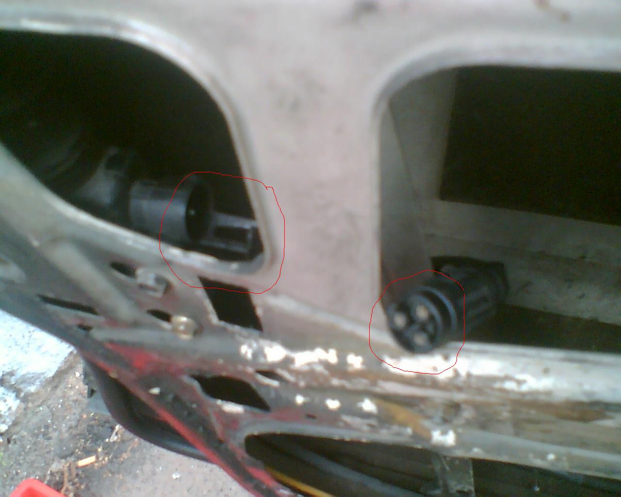

Привет! Может кто подскажет. Не правильно работает ЦЗ. При открытии (с брелока) - на левой двери чуть приподнимается бегунок (застревает где-то), все остальные двери открываются, потом левая дверь сразу закрывается и остальные все за ней. При закрытии тоже самое. Разобрал дверь, отсоединил проводок трехжильный и открывает и закрывает нормально. Вопрос: что же это за проводок и чего я лешился отсоединив его (я так и не понял). И почему это происходит.(я имею ввиду при манипуляциях с этим прводком).

ЦЗ ведь работает не только с брелка, но и от ключа двери.
Согласно схеме Васька блок 97 - исполнительный механизм левой передней двери.
При этом в блоке 97 :
вывод 3 - масса
вывод 2 - плюс 12 вольт
вывод 1 - провод, дающий информацию питающему насосу, в каком состоянии находится дверь (в схеме с вывода 2 плюс идет на вывод 1).
Т.е. ситуация получается примерно такая : ты дал команду с брелка открыть дверь, насос отработал (остальные двери открылись), но блок 97 не дал насосу команду, что и водительская дверь открылась. Насос "понял" :D это как то, что ты тут же повернул ключ на водительской двери в положение "закрыто", и закрыл остальные двери.
Отсоединив провод, ты лишил насос возможности "видеть" состояние водительской двери, а все остальные механизмы (98, 99) отрабатывают штатно.
Попробуй с отсоединенным разъемом водительской двери открыть ключом правую дверь или багажник. Если ЦЗ работает правильно (без водительской двери) - разбирайся что где заедает в тягах водительской двери.

Я про 99 правая дверь!!! там масса идет через 100
Да, базару нет. :D Я просто отвечал Eugene124 .
Если честно, что за "выключатель зуммера" 100 - не знаю. :(
В замке зажигания есть выключатель зуммера - при включенных габаритах и вынутом ключе зажигания зуммерит. :-)
Нафига зуммер для правой двери (и где он) - не в курсе. :(

ну да типа того! Два дня поработал и сдох. Теперь не открывает и не закрывает вообще. вообще ни как не реагирует. на сигнализацию встает - двери не закрывает. При открытии машины (с ключа) пассажирской двери все двери открываются!
