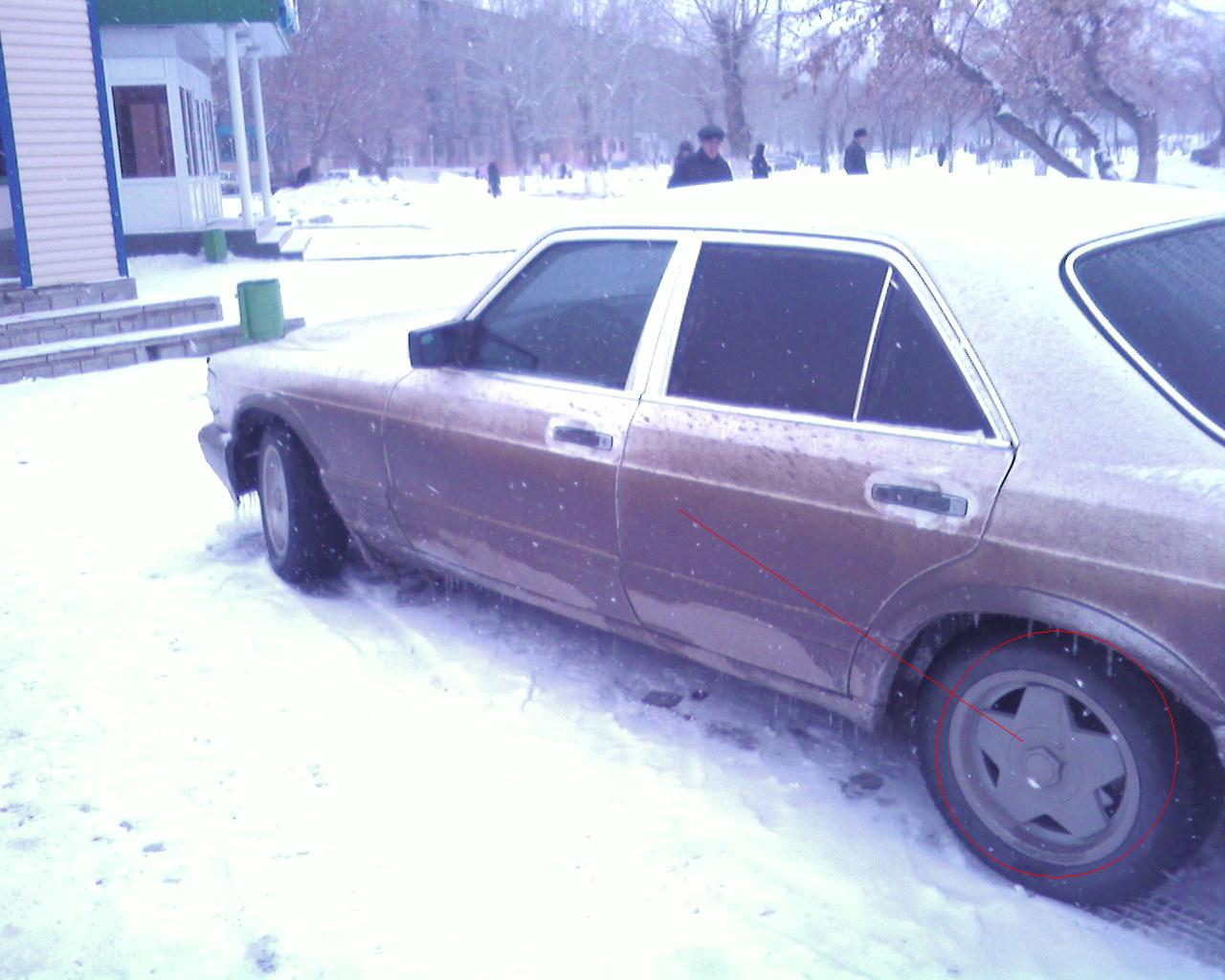

Доброго времени суток , уважаемые мерсоводы , у меня возник вопрос по титанам на 123 , предлагают, говорят что подойдут , вообще они от 126 , смотрите фото , подскажите пожалуйста!!!!!!!!!!!!!!!!!!!!!!!!!!!!!!!!!!!!!!!!!!!!!!!! Давно мечтал о титанах , Срочно нужно Заранее благодаренPhoto_0180.JPG
подойдут
и диски отличные

а что значит титаны?

На зад встанут просто. Спереди - только с проставками.

А почему титаны?На фото старый Борбет, если на 126 стоят без проставок то и на 123 подойдут.

Парни а что за проставки, это трудно, и чем борбеты отличаются от титанок , так стоит ли мне их брать на 123 , как бы вы поступили ?

Проставки - это металлические болванки с отверстиями под болты ставятся м/д ступицой и диском чтоб подогнать вылет диска. Вариант такой, съезди примерь, если не задевают не за что и не трут то бери :smoke:
"титанами" наверное у вас легкосплавные диски вообще называются?
эти борбеты делались из аллюминиевого сплава, довольно пластичного, что есть гуд при возможном ремонте
и, самое главное (!) если они стояли на 126-м, то совершенно точно встанут на 123-й без проставок
и вперед и назад - вылет для дисков 123-126 одинаковый, даже не сомневайся
