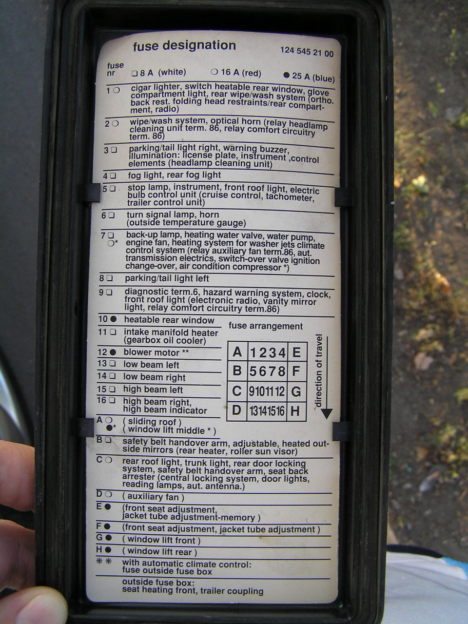

Отправлено 17 May 2008 - 13:06
Предохранители на всякий случай проверил - все в порядке согласно вкладке на фото у меня это 7-й и 9-й

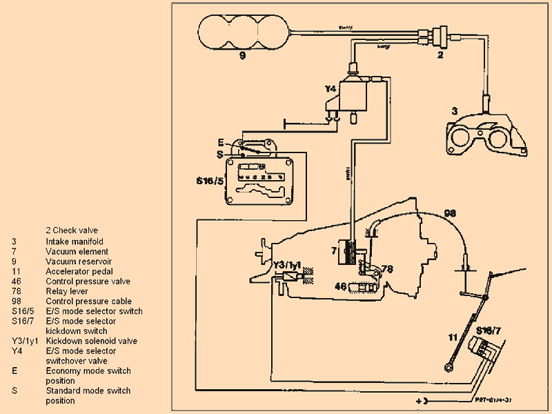

Отправлено 26 May 2008 - 14:09
Доброго дня !!! Реле перегрузки вычислили опытным путем: на регулярном трабле подменили на аналогичное с другого авто Е320 и все пришло в норму :applause:. Вечером при изучении умной книжки мастерами выяснилось, что на 4-х ногом резисторе но двух ногах должно быть очень большое сопротивление, а на двух других малое(которого как раз таки и не было). Принемая во внимание, то что сам резистор по словам мастеров особый и аналаговой замены не имеет было куплено новое реле за 2780 рублей. Но вот вопрос: почему-то в ходе развивающейся проблемы пропал кик-даун на положении переключателя "Е" и после замены реле на новое кик-даун продолжает не работать, а на "S" все нормально !!! Что может быть ? До начала возникновения проблемы все работало нормально, а где-то с пол-года назад прочистили переключатель E\S так что сразу его как вариан неисправности исключаем. Делали переключатель по этой схеме :
Если КИК на S работает, а на Е НЕ работает - то надо внимательно смотреть на +, который приходит на кнопку КИКа. В положении Е включен электроклапан эконом-режима и, если плохой плюс (т.е. просадка напряжения), то соленоиду КИКа напруги уже не хватит. В положении S клапан не подключен и, следовательно, просадки нет.

Отправлено 27 May 2008 - 07:57
Понял !!! Спасибо за рекомендацию сегодня вечером проверю и отпишусь. Вчера погонял машинку в разных режимах и обратил внимание еще на такой фактор в "S" при кик-дауне машина стала переключаться не на 2 передачи вниз как раньше, а на 1-ну при полном тапке в пол. Вообщем после вечерней проверки отпишусь по изменениям в поведении авто.

Отправлено 04 June 2008 - 14:29
Подведу итог : после тщательного изучения всех возможных глюков было обнаружено самое очевидное :bangheat: РАЗЛОМАЛАСЬ КНОПКА КИКДАУНА. А так как на АКПП для режима "S" переключение на одну передачу вниз происходит за счет тросика, и только через кнопку на две передачи вниз, в то время как для режима "Е" возможен переход только на две передачи вниз за счет кнопки. Поэтому заказал кнопку 002 545 22 14 привезут, поставлю и будет счастъе !!! :applause: :mrgreen:
