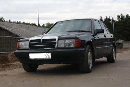

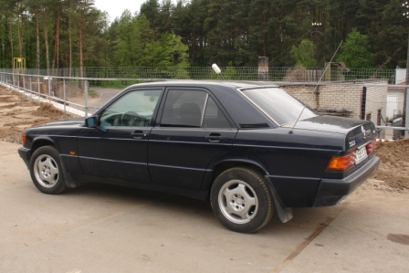

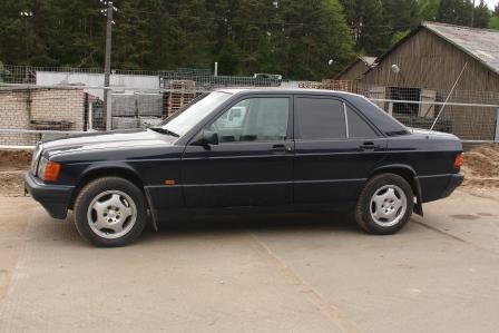

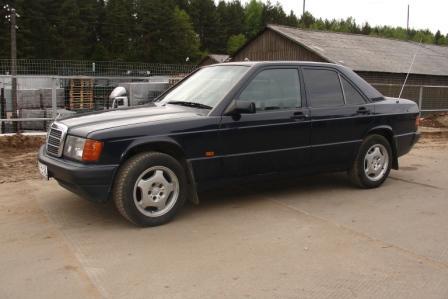

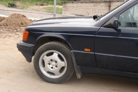

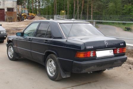

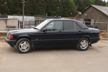

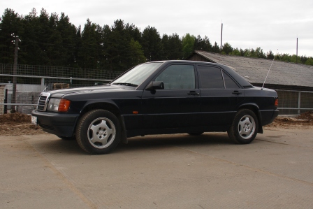

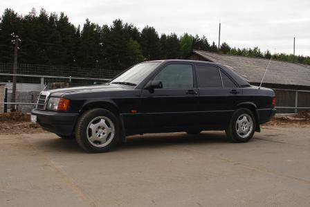

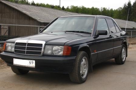

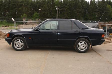

Прошу совета у коллег форумчан. Как житель сельской местности, решил чуть увеличить клиренс на своём 190-м. Под пружинами уже стояли оригинальные мерсовские резинки с 4-мя метками (по моему максимальная толщина). Приобрёл с разборки тонкие однометочные проставки и положил их вместе с четвёрками. По моему морда через чур задралась, хотя поднимал и зад точно на столько же. Мнения моих знакомых разделились. Одни говорят - то что надо, другие (и мне так кажеться) - "колхоз". Выношу на Ваш суд фото, прошу совета, может убрать проставки спереди ? Когда поставил только на зад, вид был более гармоничный.
Фотки малого разрешения, не бойтесь открывать.

жесть :shock: я бы ваще выкинул четверки :D
морда вроде выше задницы, но если она станет ниже - будет еще более жесть :shock:
как говорица из двух зол выбираеца меньшее, только где оно - хз :insane:

Если выкинуть 4-ки, будет "просевший от времени спортлайн". Это точно не годиться.
Завтра записался на вечер на регулирову развал-схода, надо решать, что то делать или так оставлять.

С учетом поездок по пересеченной местности, лесам и полям, лучше оставить как есть. Если с переди проставки убрать затея потеряет смысл практический.

Высоко и имхо четверки на перед это перебор (вроде на передок макс 3) а назад (4) так еще и наверно с такой мордной поднятой 4+1 и опасно ездить может пружина вылетить по мне если хочешь задрать то поставь с разбора пружины от 124 вот она и задереться с маленькими проставками проверенно........

Всё поправил. Вытащил проставки единички, померял толщину - 6 мм, и на свои 4-ки (22 мм толщиной) добавил два колечка вырезанные из камеры грузовика. получилось 22 + 1,5 +1,5 = 25 мм суммарно. Вид отличный!
Удивительно, что 3 мм разницы дают такой эффект.

по фоткам - "стояк" прекрасный, единственно, чтоб погрешность у развала была не более 1.2 градуса, больше - резину будешь менять часто.
Я себе также задрал - по трассе больше 150 ехать не комфортно и все, зато в городе парковаться, канавы, тротуары - побоку, но будь готов к вывешиванию задних колес на кочках - амортизаторы не резиновые и ход у них ограничен. :)
