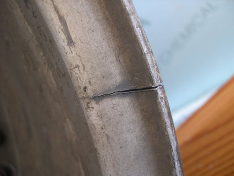

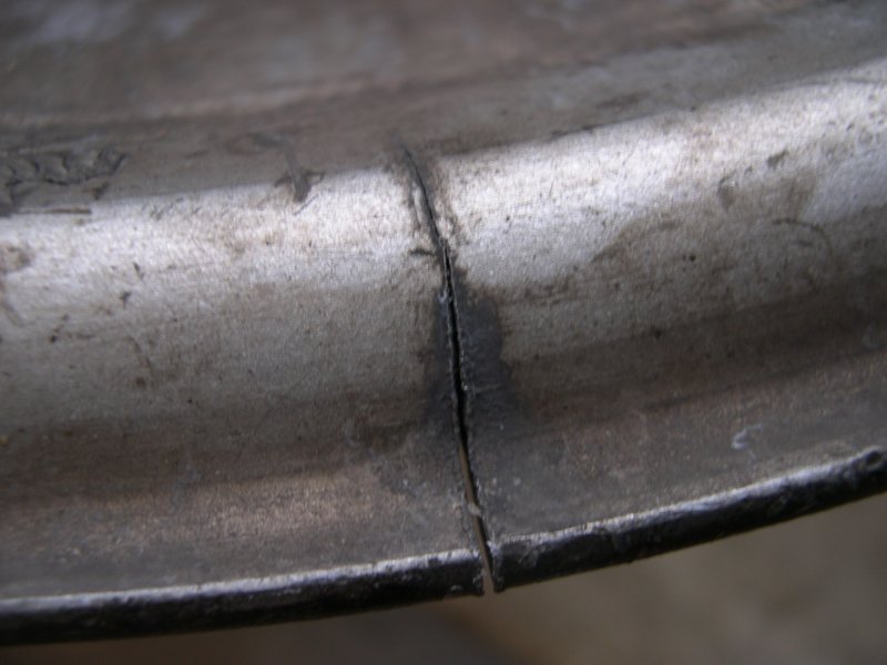

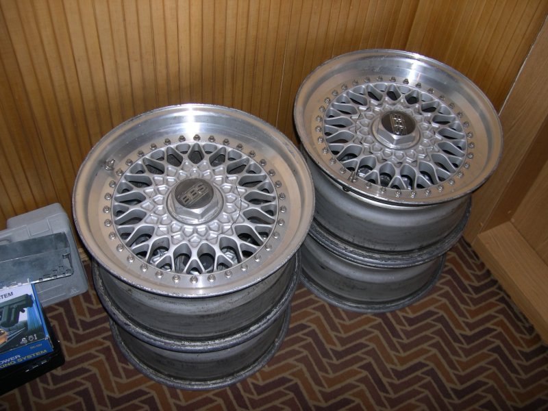

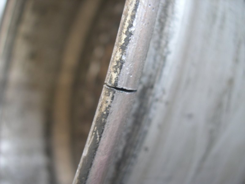

купил :twisted:
правда один диск уже варен, и на нем есть две небольшие трещины
#13 ОФФЛАЙН   Azaroff39
Azaroff39
  • Cообщений: 3055
    190-er
Отправлено 17 May 2008 - 20:37
Класс !!! Поздравляю. В родном никле даже , мои крашены были . Колпачки центральные уже "того" , а по поводу трещины ищи ещё один.

на счет поисков. это правда, что та часть, которая у меня с трещиной на всех дисках одинаковая, а ширину всего диска "решает" ширина самого обода?
#15 ОФФЛАЙН   Azaroff39
Azaroff39
  • Cообщений: 3055
    190-er
Отправлено 17 May 2008 - 20:48
Там была туева хуча , и ободов (с аццкой полкой до 15 см) , и самих задних стаканов. Подобные диски ставили на понтовые тазеги 80-х годов типо топовых BMW E 28 30 32 34 36 , Audi 90 , V8 , VW Golf 2,3 , Passat B3, Porsche 924/944 , Opel Senator ...
