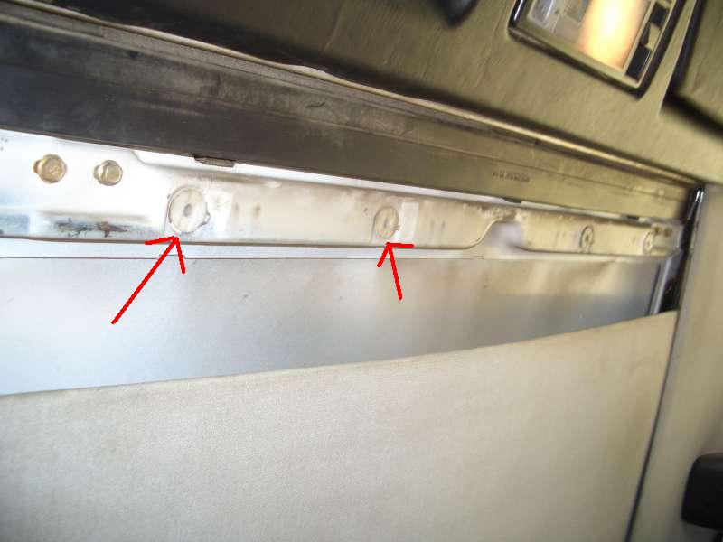

к этим пазам что нибудь должно прикручиваться?

обшивку снимать пока не надо , сними для начала ,обшивку люка, а в эти дырки на картинке , какраз таки по умолчанию вставляются пистоны потолка люка .во как
