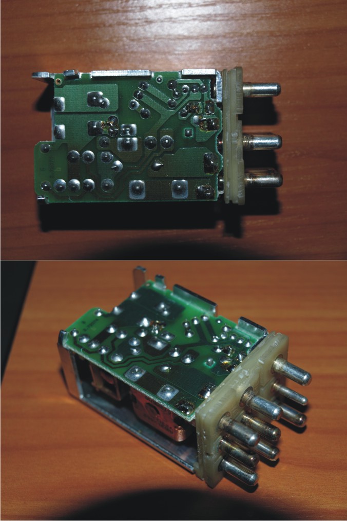

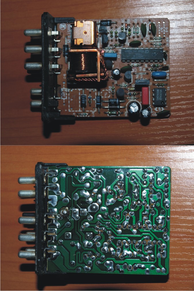

снял реле насоса и предохранитель ЭБУ, разобрал вроде все нормально,
на фотках посмотрите мож вы что найдете,
на реле насоса катушка и рядом какая то хрень жуть как грееется, прикоснуться нереально........
Возьми паяльник, сделай вот так :
http://www.oldmerin....h...27&start=27
Вот это не есть хорошо. Там два реле. То, что побольше - питание бензонасоса. То, что поменьше - управление клапаном ПХХ.
Поменяй большое реле - оно может греться из-за плохих (подгоревших) контактов на включение насоса. Контакт банально может пропадать - насос будет выключаться. У меня такое было.
