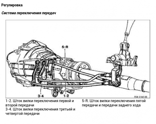

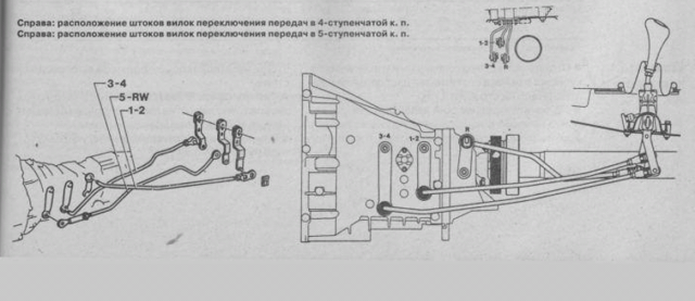

Вот мож кому пригодится, мкпп5,Screenshot_2015_06_21_01_01_11_1.png ,Screenshot_2014_12_12_12_57_32_1.png . Правда на нижней фотке лево и право перепутаны , но понять можно , удачи!

А ничего, что переключения кулис мкпп бывают разные ? Отсюда и схемы тоже разные.
