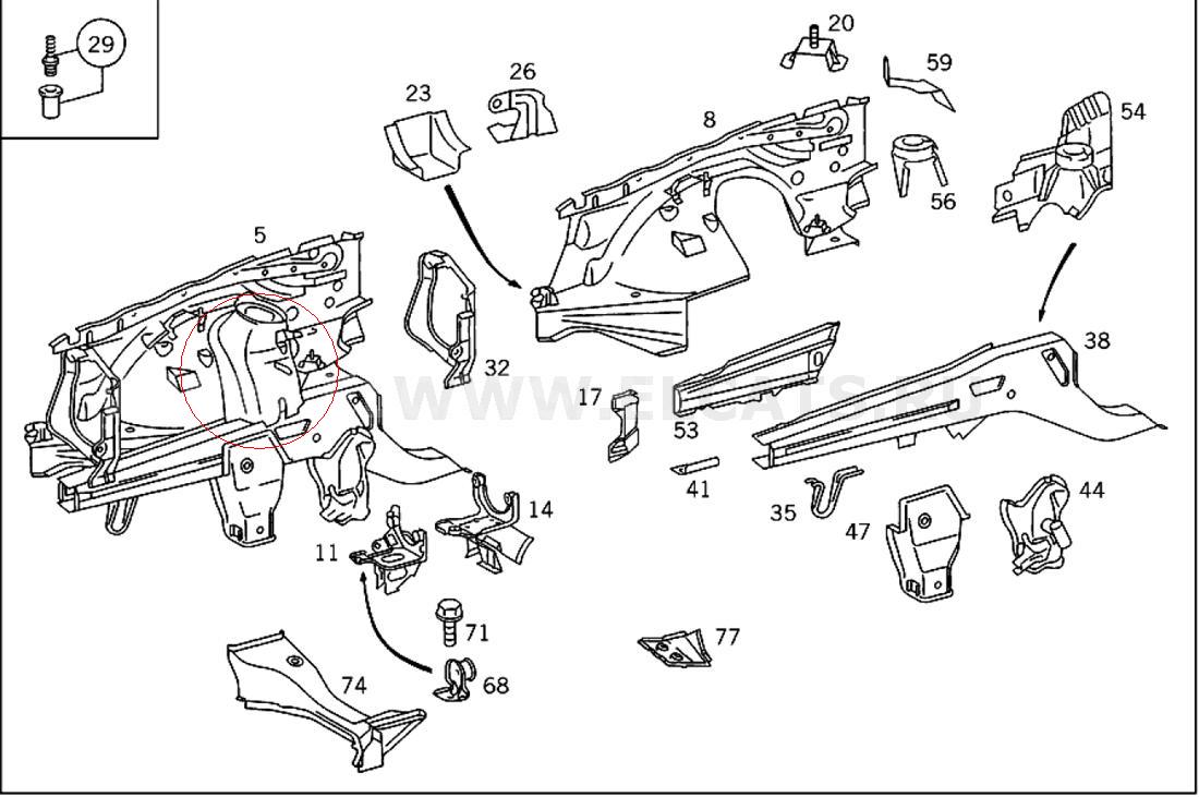

Необходим кузовной ремонт в передней части,
как я понял прогнила так называемая передняя арка (называют еще брызговиком)
НО немогу разобратся с данной картинкой:
запчасть под номером 8 (1246203461) нужно будет точно менять,
а на картинке там где все в сборе под номером 5 (1246201050 или 1246208461 ?)
есть еще часть к которой крепится чашка амортизатора, но её нет на левой стороне рисунка, там где №5 по частям
Подскажите пожалуйста что это за искомая деталь (обвел тонким красным кружком её на картинке)?

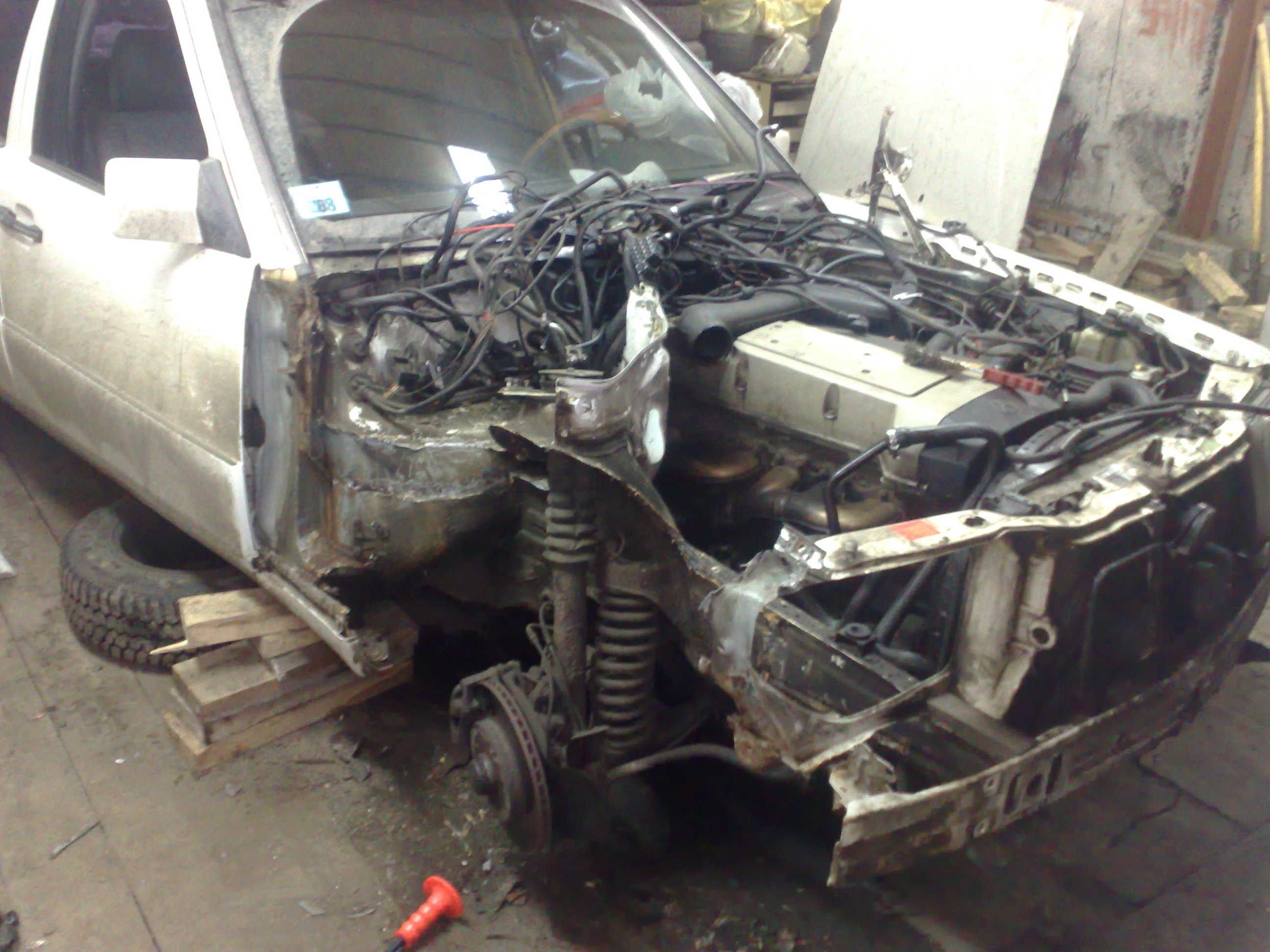

тебе скорее всего нужно только сам брызговик.. тоесть номер 8.
5-ка это все в сборе с лонжероном, опорной чашкой пружины и опорой амморта..
гниют сами брызговики.. а чашки крепления аммортизатора отгнивают по кругу от брызговика.., но сами остаются целы..
нужно все разбирать под капотом и салон в ногах переднего пассижира.. до уровня торпеды..
и пилить, резать, варить.... работы много!!!
если лонжерон не трогать.. то движку вытрящивать не надо. не мешает она..
надеюсь инфы хватит.. ;)

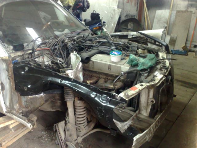

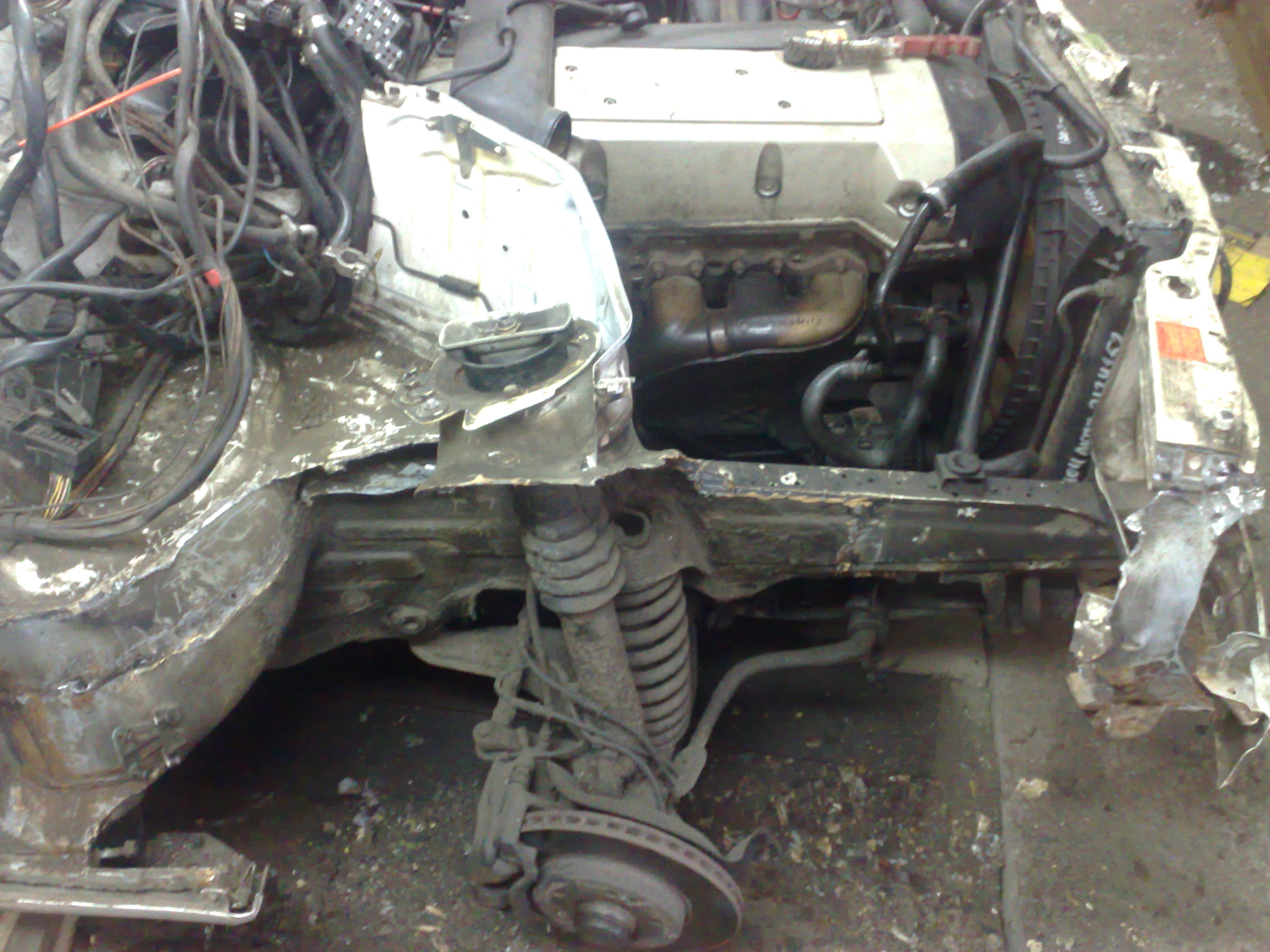

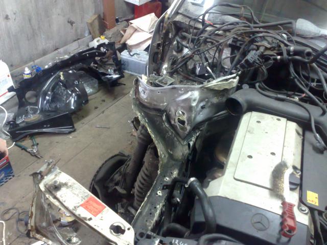

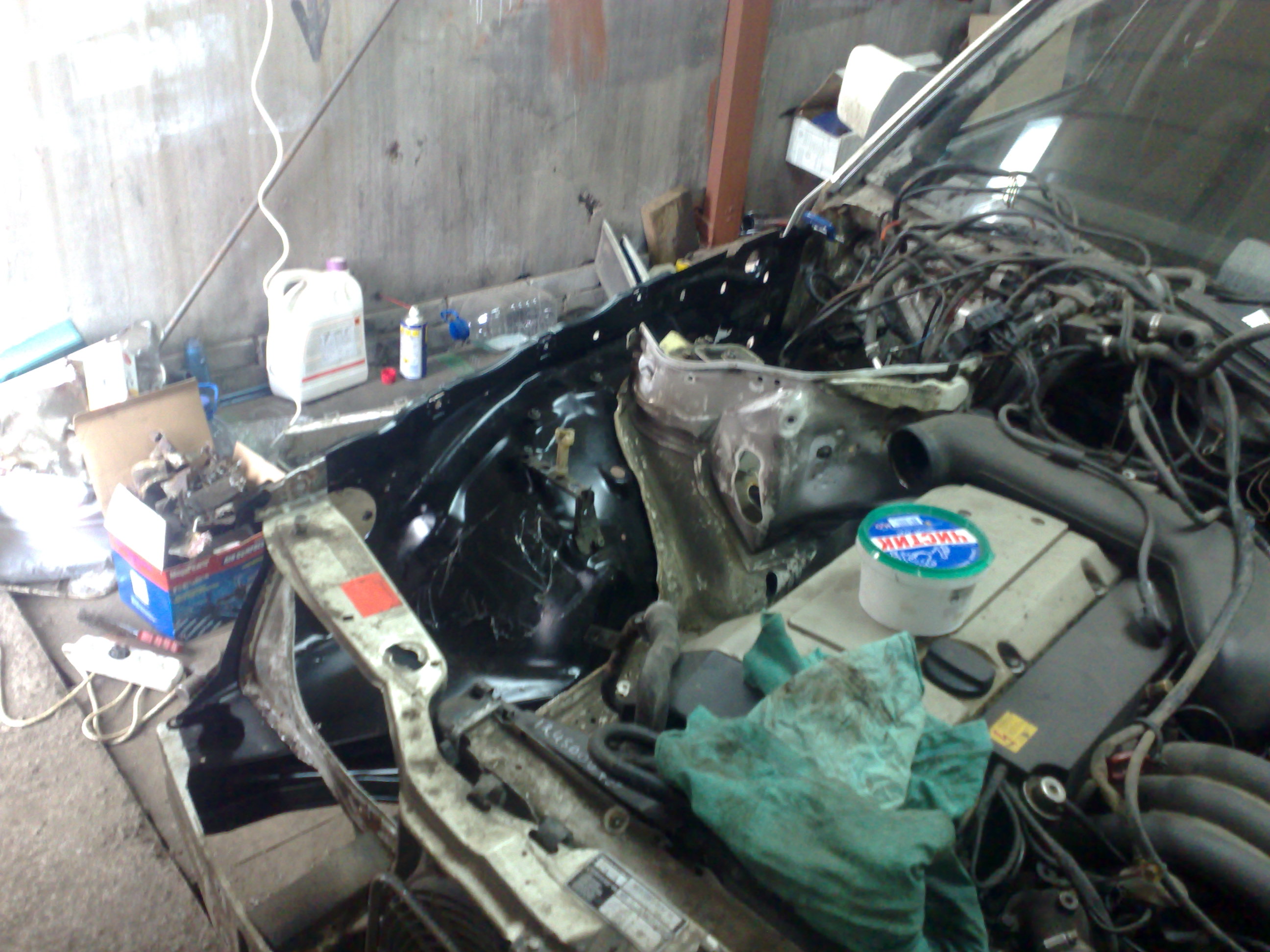

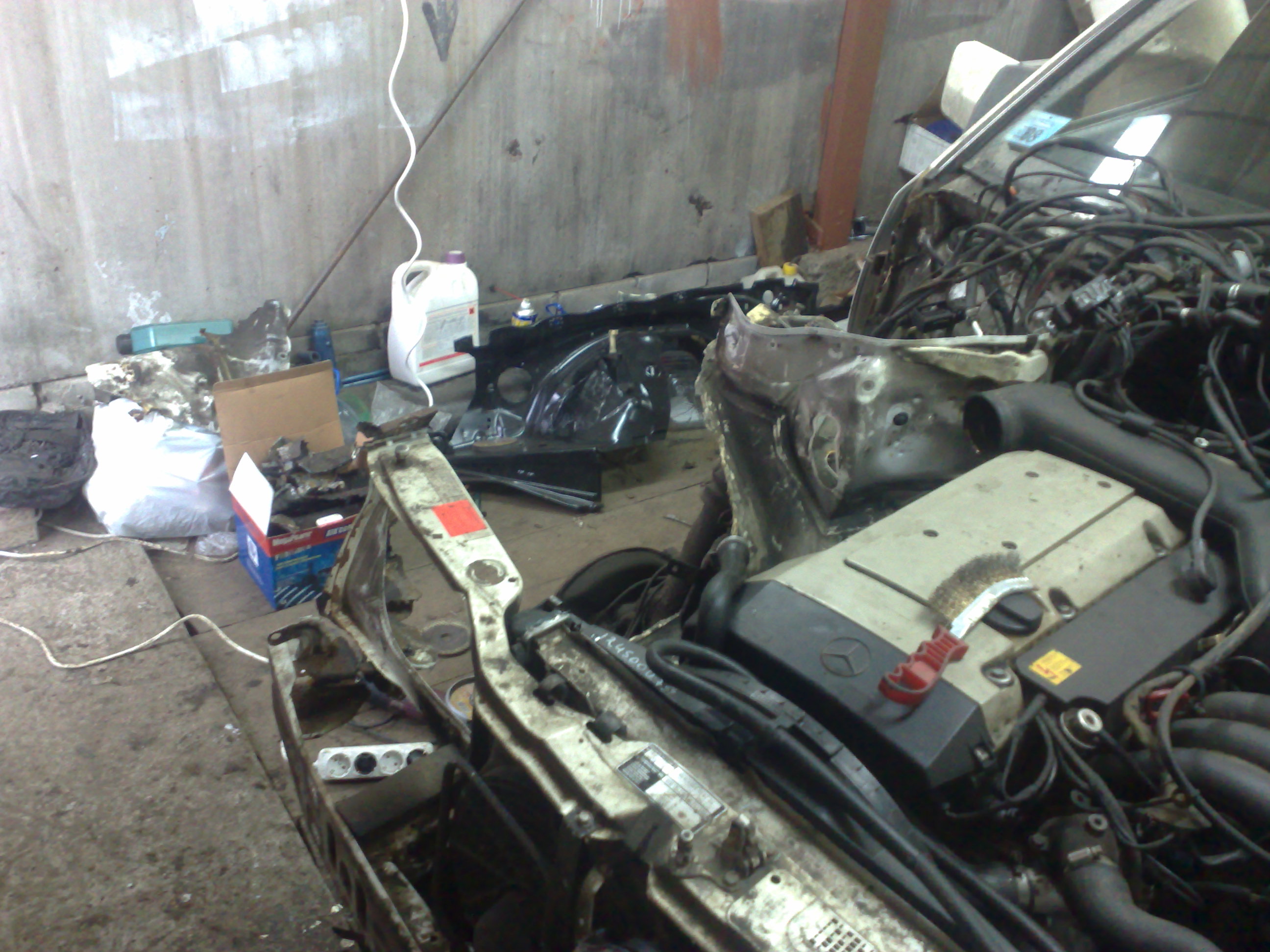

на моих фотках..
покупался только фрагмент железа под позицией 8.
фотки если получаться..
Сергей.
W124, М104 Е280, АКПП, 95 г.

Очень благодарен за фотографии :up: , мне скорее всего предстоит проделать аналогичную процедуру :insane:
Еще прошу ответить на вопросы:
1) во сколько ремонт обошелся, запчасть заказывалась оригинальная?
2) то что я выделил на картинке красным кружком не нужно, что это за деталь?
3) правильно ли я понял что если левая сторона живая, то ремонтировать нужно только правую?

1) запчасти заказывал оригинал.. , только сам брызговик .. на картинке номер 8.. его и на фотках видно в углу лежит.. ;) еще не поставленный даже ..
брызговик обошелся в 11 тыр., везли под заказ с германии, здесь не было..
ремонт обошлеся в стоимость брызговика+ материалы для антикора, краски, .. и т.д..
делал ВСЁ САМ в СВОЕМ ГАРАЖЕ!
самому реально работы на неделю с утра до вечера.. разбирать очень много ! и зачищать муторно .. ну а потом красить, антикорить и т.д. тоже не быстро.. ибо нужно время чтобы сохло..
В сервисе называли цену за работу под ключ в районе 60 тыр.. (с учтом покрасок, сборок разборок , но без материалов и железа..) , но сервис бюджетный.. , но хороший, не ара..., и там работают хорошие знакомые.., тоесть это был минимальый ценнник, за КАЧЕСТВЕННЫЙ РЕМОНТ, не для продажи...
2) это стакан опоры аммортизатора.., у меня он лично был живой.., но по кругу его оторвало от брызговика.. в каком у тебя он состоянии не знаю..
у меня причина ремонта была авария.. ;( ушел от лобового с грузовиком(вывалился мне на встречку) на обочину... правым колесом в яму на ~120 км/ч..
там уже было гниловато видимо.. вот и не выдержало..
но посмотрев все внимательно.. когда распилил.. увидел что лонжерон и стакан не гниют врподе.. а вот сама арка была сильно жравая, слегка с гнильцой...
надо смотреть каждый экзмпляр в отдельности и решать где что надо менять, а где нет..
но учти .. если менять стакан.. то к нему приварен моторный щит.. а он в этом углу номерной..., как бы потом проблем с гаи не было.. ;(
3) я так полагаю что да... у меня слева кстате тоже все намного лучше чем справа.. .. там вааабще все чистенькое .. ;)
при разборе просто все проверил и проантикорил.. ;)
УДАЧИ!
Сергей.
