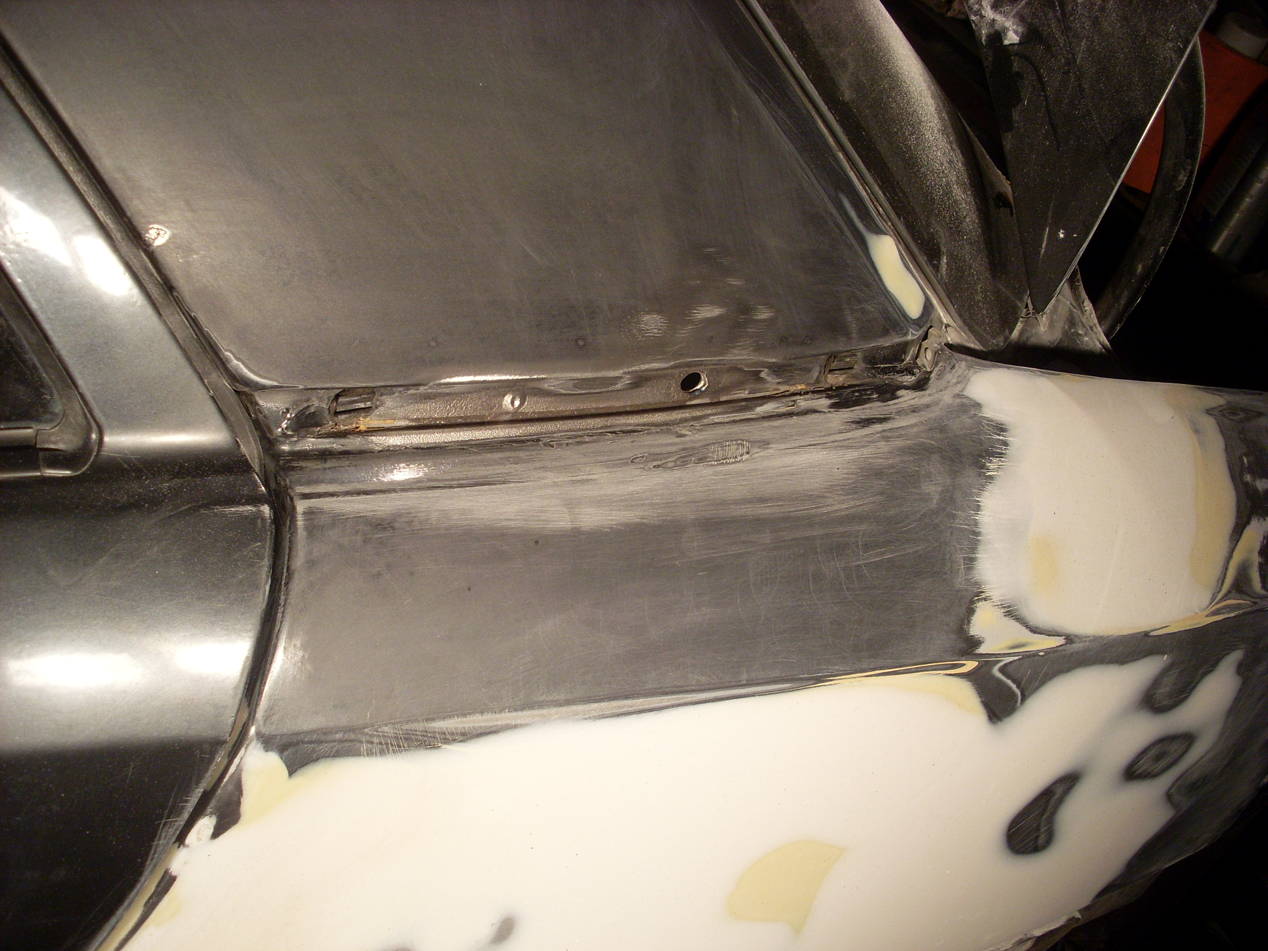

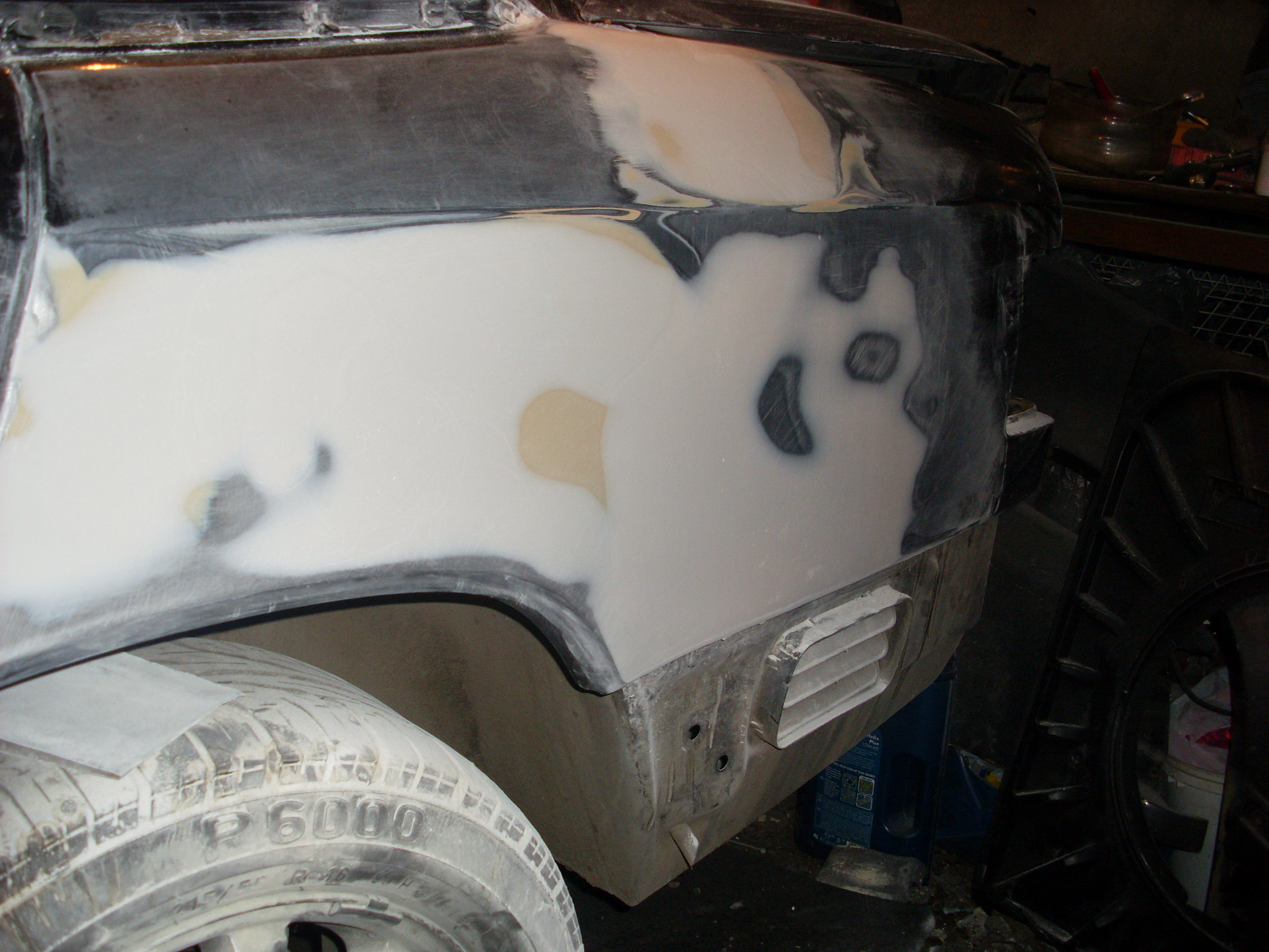

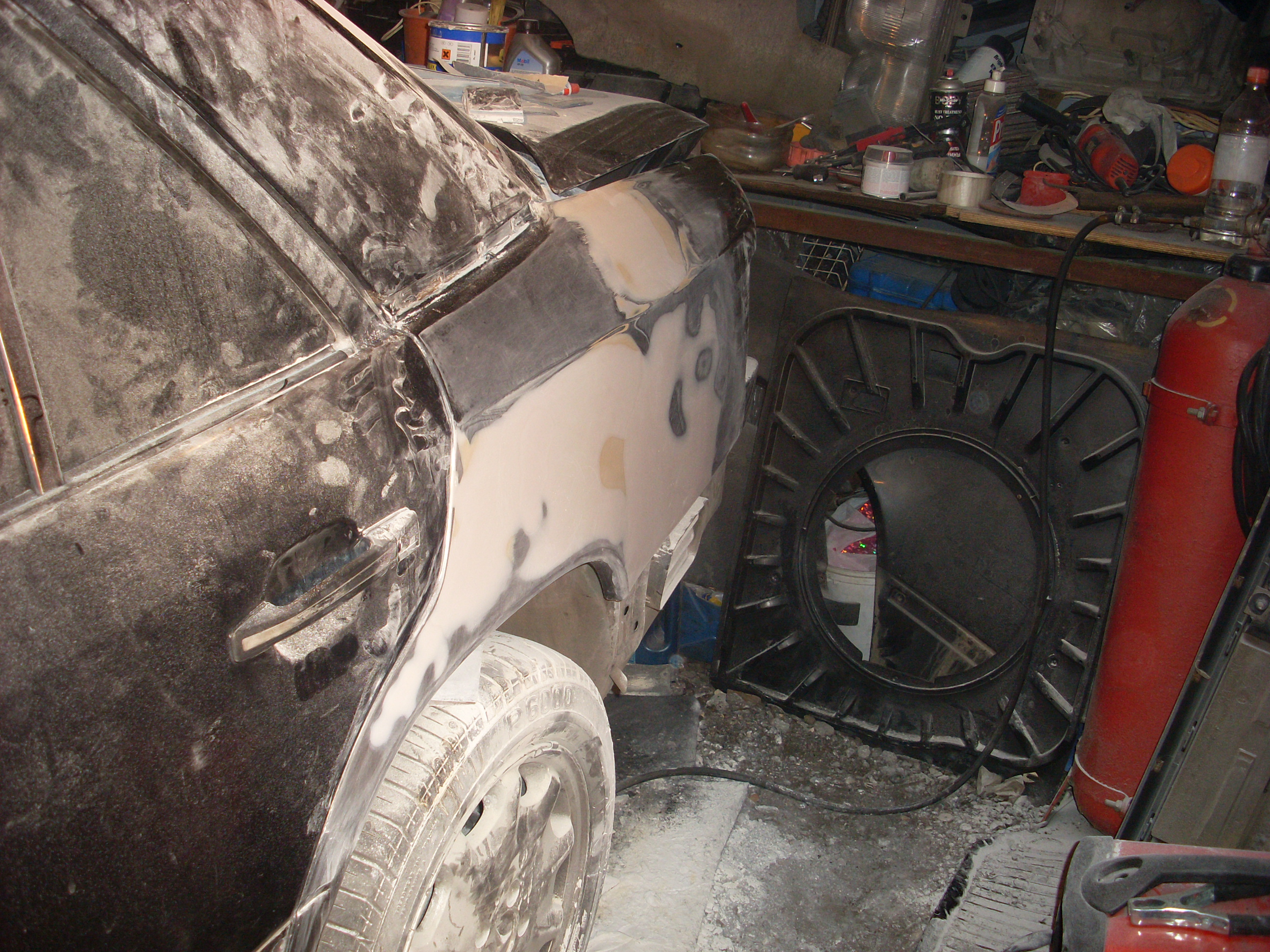

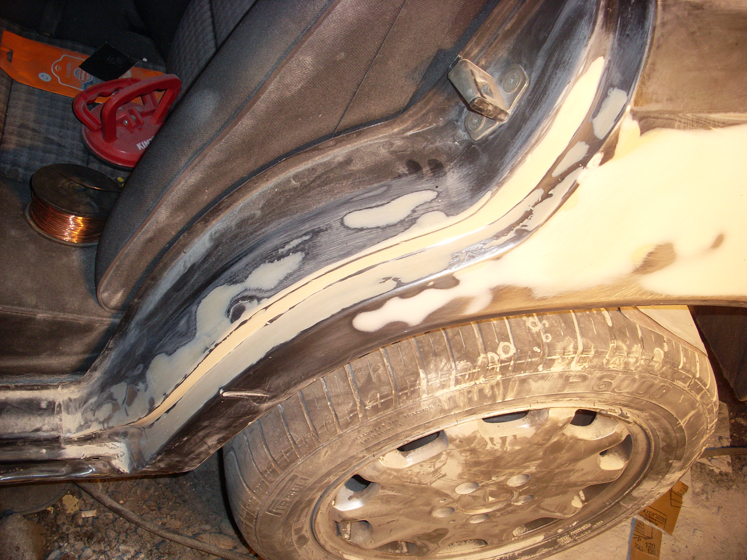

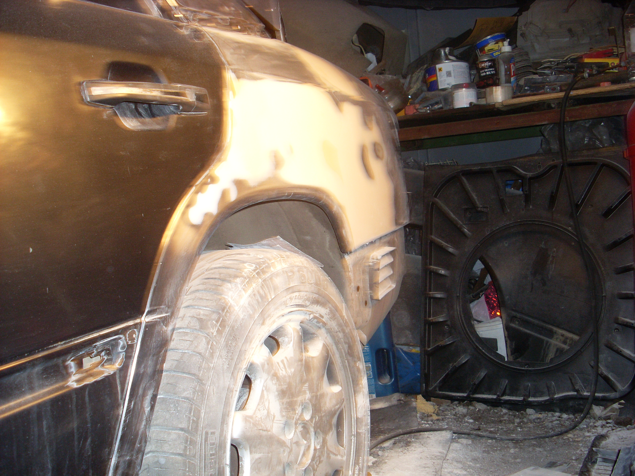

купил за 500рублев klokkerholm заменил сам! арка в полне нормальная встала как надо !!!
