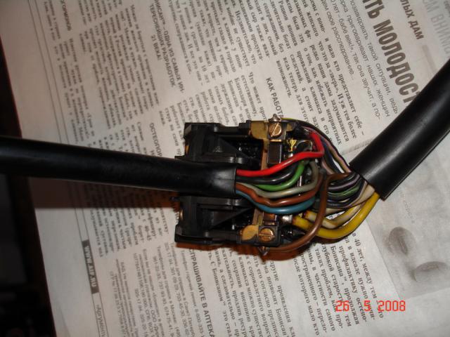

Вот подрулевой W 123 :
Провода подрулевого - хоть трамвай по ним пускай :grin: :
Снимаем колпачок с торца подрулевого :
Видим контакты насоса омывателя лобового стекла, возвратную пружину (осторожно, выскакивает), саму "нажималку" с круглым контактом, снятый колпачок :
Вот контакты насоса омывателя и нажимная пластина :
При снятии колпачка ( кстати, можно снять без снятия подрулевого переключателя) - ручка включения дворника "упадет" к основанию подрулевого. Потом поставить на место проблематично, но можно. Лучше сразу посмотреть, как стояла ( иначе крутится в гораздо большем диапазоне).
Когда менял у себя подрулевой ( отказали повороты), залил контакты в основании подрулевого (вторая фотка) и в торец (после снятия колпачка) смазкой для контактов ( спрей), потом туда же проникающей смазкой для цепей и механизмов.
Получил четкую работу подрулевого и практически бесшумное отключение после поворота .
