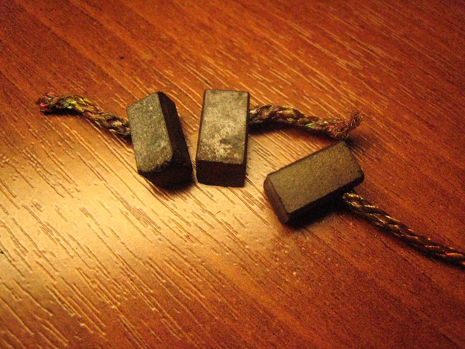

а щетки не могут быть?
они вот в таком состоянии

С щётками бывает неприятность, когда они срабатываются. Тросик, на котором они закреплены натягивается и щётки начинают плохо контачить и искрить. В таких случаях, как временная мера, помогает удлинение тросика. Но по фото непонятно-вторая часть тросика должна иметь какую-то деталь крепежа. :confused:
Одна из счеток явно не в порядке : полукруглая выработка, и обгоревшая.
Начни с замены щеток.

Всем спасибо!! заменил щетки сейчас поеду ставить точнее проверять)) кстати если кто будет менять щетки покупайте CAR GO BX2022 они как родные практически идеально подходят, надо конечно поколхозить, но меньше чем жигулевские!!!

3-я щетка моторчику необходима для медленной скорости, тоесть все режимы кроме последнего (не буду вдаваться в подробности принципов работы электродвигателей), соответсвенно, если у тебя в 1 положении двоник работает, значит скорее всего с щетками все в порядке было...
у меня была следующая ситуация, сначала дворник плохо стал работать в первом положении и в момент опрыскивания стекла (заедал иногда), потом просто остался последний 3 режим (быстрый), разобрав моторчик я обнаружил что одна из щеток запала и постепенно стачиваясь потеряла контакт с кольцом, я ее просто вынул и мелкой шкурочкой аккуратно подшлифовал, вставил обратно, убедился что она пружинит, собрал и все заработало...
