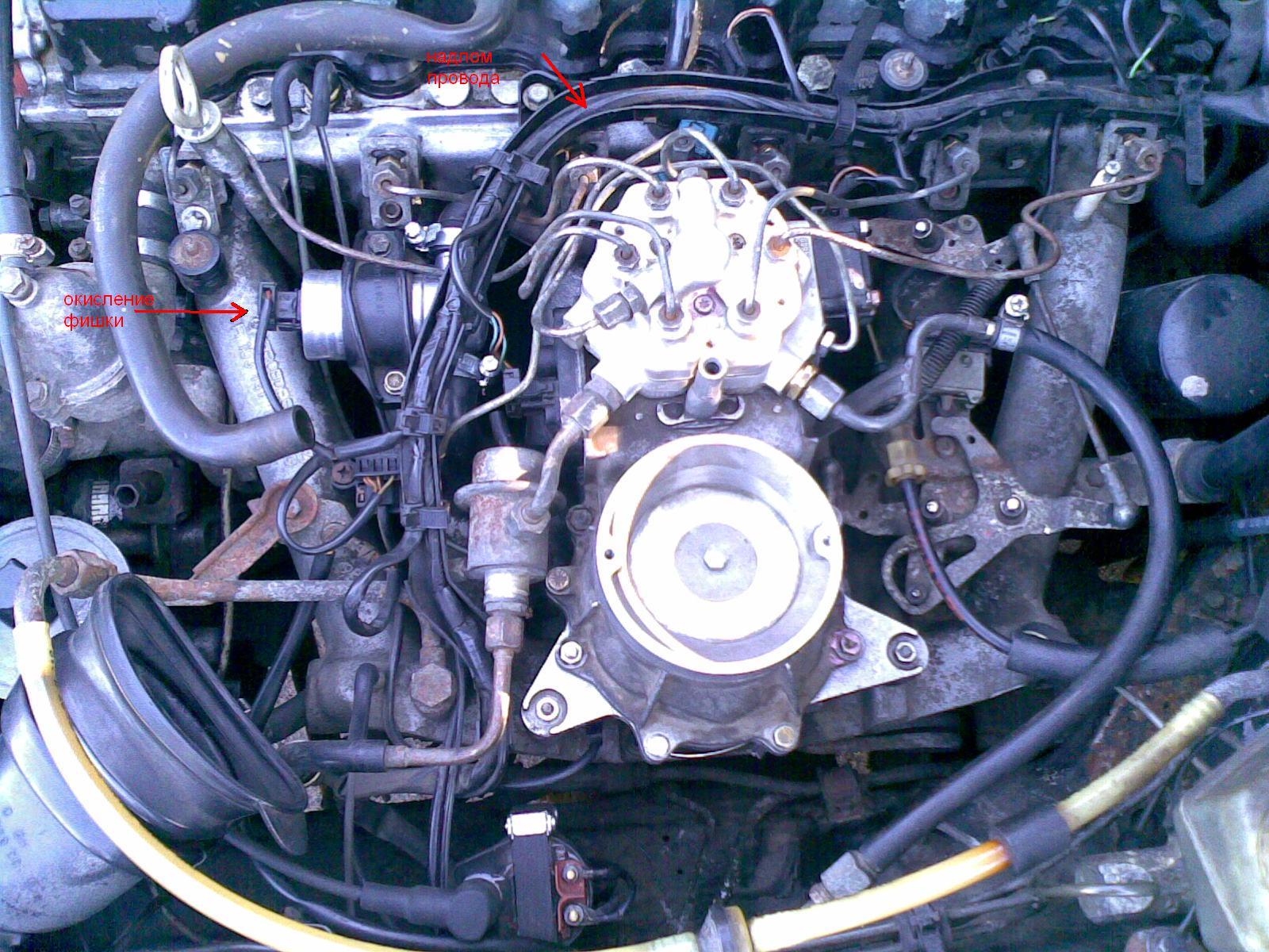

ураа, решил проблему с холостым ходом.просто СО накручен был так что не заводилась..а обороты плавали из-за окисления в фишке РХХ, и все. обнаружил ето подергиванием жгута проводов, при заведеном двигателе.
