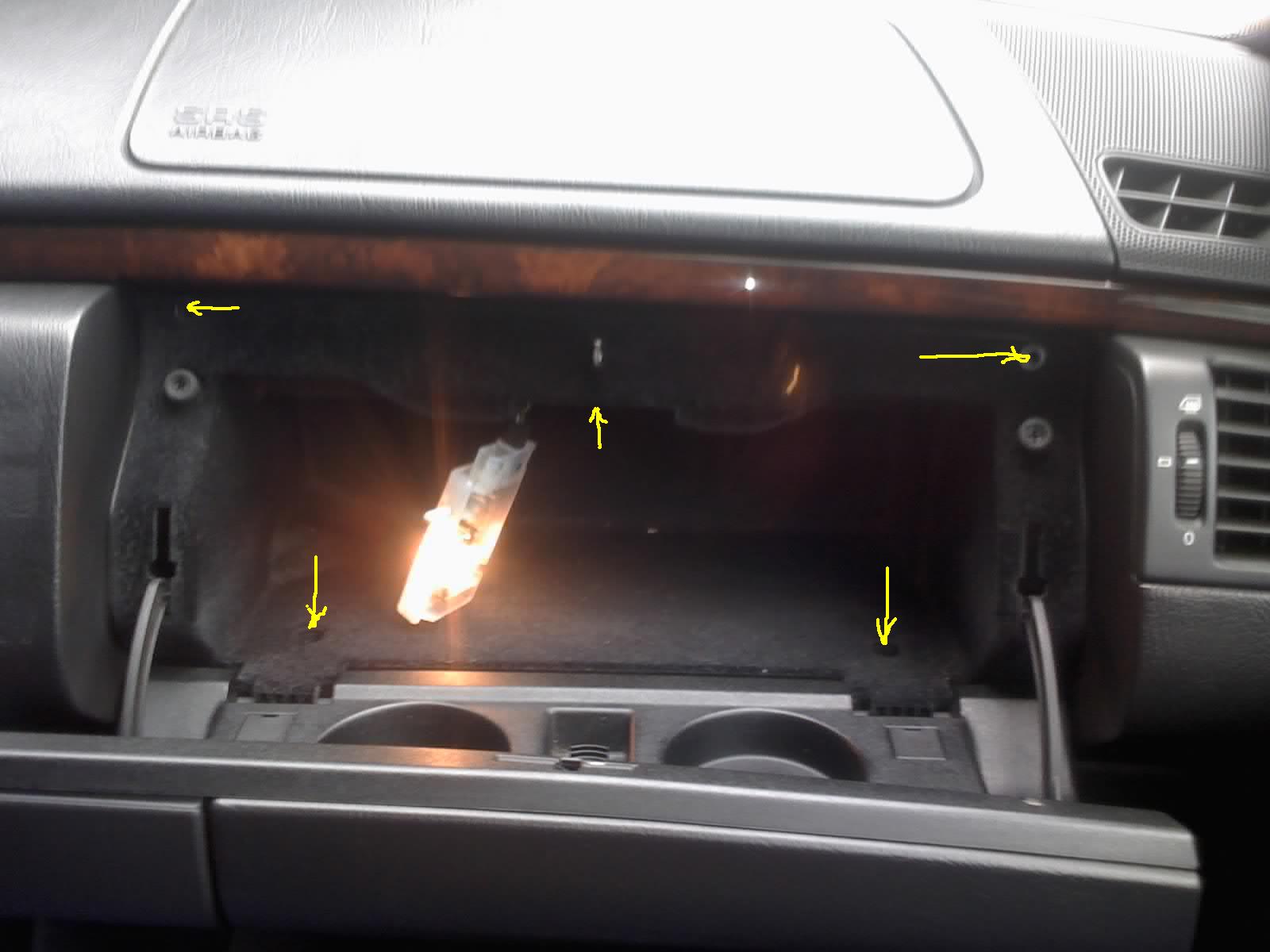

вот эти саморезы выкрутил, больше не видно ни одного, но облицовку что-то держит посерёдке-вверху
как поступить?

У тебя климат-контроль стоит? Там два угольных фильтра - внизу над ногами пассажира, и один сдвоенный пылевой за бардачком. Я тоже не понимал, как бардачок вынуть, но потом решился и дёрнул. Выкручиваешь 6 саморезов (2 вверху, два внизу под заглушками и два по верхним углам), и выдёргиваешь, потянув за открытую крышку и за дырку от подсветки бардачка. За ним этот сдвоенный фильтр стоит. Когда заказывал, сомневался - сколько фильтров в коробке - один или оба... В итоге заказал два Knecht LA 47/S - в каждой коробочке эти две половинки и получил. Так что теперь есть про запас... 8)

вот на этой фотографии сфотографированы зубцы, которые бардачок держат в торпедо. Пробуй одновременно с рывком верхнюю часть бардачка прижимать вниз. И проверь с фонариком и зеркалом - не сделал с применением нетрадиционных материалов и методови ли тебе предыдущие владельцы дополнительных саморезов где-ненадо! 8)

Стопудовое решение твоей проблемы на картинке-хитрый саморез вверху (зеркалом посмотри), откручиваеешь его и совсем легким движением на себя вытаскиваешь бардачок-там будет еще защелка-крышка-ее отщелкнул, торцом к тебе твой фильтр, состоящий из двух половинок, это бумажный фильтр, который задерживает песок и всякую щнягу в салон.

Там два самореза, слева и справа от петли замка. И когда достаните бардачок - отсоедините разъем подсветки, а то оторвете.
Легче всего достать бардачок, после откручивания всех саморезов, это одновременно тянуть за открытую крышку и каким-нибудь крючком за петельку замка вниз.

про два самореза в углублениях по сторонам от петли замка я знаю - открутил, а если откручиваю центральный саморез вверху, то начинает эта петелька болтатся, но вытащить облицовку не выходит, т.е. я открутил всего 7 саморезов и ничего ...ладно с утра ещё помучаюсь
