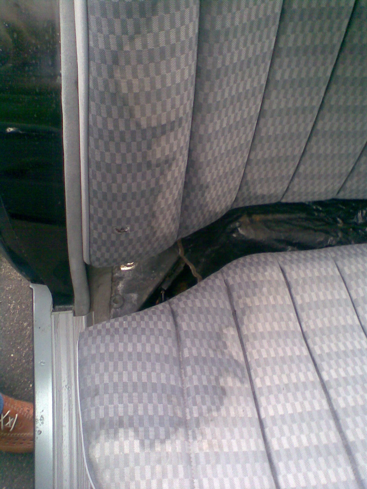

сегодня всю ночь шел дождь. вышел утром сел в машину, смотрю, а у меня задний диван и спинка возле правой задней двери до жути мокрые!
откуда вода я так и не понял! поднимал сиденье, снимал спинку, под ними сухо! на двери нигде нет ни капли воды, ни испарины! все везде сухое! :confused: может была у кого нибудь такая фигня?

как вариант забились водостоки, или уплотнитель заднего стекла.

уплотнитель заднего стекла тоже сухой! а вот водостоки... где их смотреть?

Было такое , неплотно прилегающая дверь вода сверху вдоль уплотнителя ДВЕРИ стекала на сидение . КАК ВАРИАНТ !
кстати вспомнил у товарища на 124 седане заднее стекло прохудилось в месте вклейки , оттуда сверху капала на заднее сидение
Кстати самый лучший вариант посмотреть что где течет это на мойке остаться внутри машины

превый раз эта ерунда появилась недели три назад! но тогда на диване и на арке была какаято небольшая испарина! тогда подумал про неплотно закрытую дверь, стал закрывать и обращать на это внимание. а сегодня , это просто жесть, сидушка и спинка очень мокрые! дверь при этом была плотно закрыта

На люк воду полей из ведра , и сразу увидишь где течёт. А чтоб до водостоков добраться придётся потолок снимать. Там от люка 2 трубки назад и 2 вперёд идут. Я вот думаю их наверное можно прочистить через сливные отверстия, что под декор. решотками за задней дверью выходят, но не факт.

сегодня поливал пол часа дверь, заднее стекло, все стыки, уплотнители и ничего нигде ни капнуло! а вот про люк забыл! но если бы водостоки от люка были бы забиты, то на потолке (на обшивке) появились бы подтеки! или нет?

может и не появились бы....а люк все же полей, наверняка трубки водостоков прохудились

была у меня точно такая же проблема!!!( не факт что у тебя точно также но....)
Люк тут не причем. - сливы у люка только в передних стойках. (хотя это проверенно только на моей машине)
Теперь о проблеме!
Снимаешь сидение
И видишь как из дырочки на боковой стенке (которая уже забита всякой грязью) видна дорожка от воды. - если это так то заезжаешь в темное место или ждешь вечера, снимаешь заднее колесо, и в эту дырочку засовываешь фонарик - если арка просвечивается - то проблема в этом.! У меня там прогнила подкрылка и воду начало закидывать колесом в салон - мокро было точно также как у тебя на фото!
Еще совет! Сними и спинку тоже! На стенках снизу 2 болтика а потом дергаешь в верх. Сними обесшемку и там у них больное место, прогнивает подкрытка.

На всех люках 4 слива, два спереди и два сзади. Интересно, а куда вода у тебя будет сливаться, если в дождь машина будет стоять передом на подъем? В салон?

Ха! Снимай обшивку потолка, сливной штуцер люка сгнил! И чем быстрее всю эту фигню сделаешь, тем лучше будет для кузова (На моей последствия были такие: практически полностью сгнившая площадка передней правой опоры подрамника, часть лонжерона вокруг площадки, задняя часть порога, ну и дальше по мелочи. Кстати наглядно было видно как вода текла! Я имею в виду очаги ржавчины.)

Вообщем так! Пролил я сегодня на люк ведер 5-6, и еще парочку на дверь! Ни одной капли не упало! Отгибал уплотнитель, который прижимает обшивку потолка и обшивку задней стойки, там никакой влаги, только пыль! Судя по всему, вода капала сначала на спинку, на том-же уровне где начаналось пятно на спинке, на уплотнители задней двери есть технологическое отверстие. Но в этом отверстии тоже не было видно никакой влаги! По поводу заднего сиденья и спинки, я их снимал, там сухо, во всех отверстиях заглушки, все обработано мовилем! Машина у меня на стоянке переждала весь дождь, поэтому закидывание воды колесом исключено!

В чем то ты прав - логично должно быть 4, но у меня 2 :fingal: - наверно 2 кто то заглушил. Я проверял так. Взял открыл люк и туда где рельсы ближе к крыше с бутилки налил воды, полилось только с передних стоек, зад молчал! И там еще какойто наклон, тоесть вода потекла сразуже в передние сливы.
А кстати куда сливаються задние сливы с люка? Не в крыло ли случайно? а потом через порог на землю?
