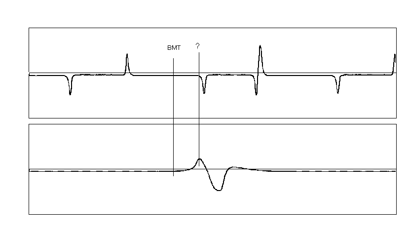

добрый день,подскажите пожалуйста в какой момент (точно) должен приходить сигнал с ДПКВ и с ДПРВ по отнош. к ВМТ 1-го цил. 104 двиг.2.8л. 6 цил. сист упр.двиг.HFM.

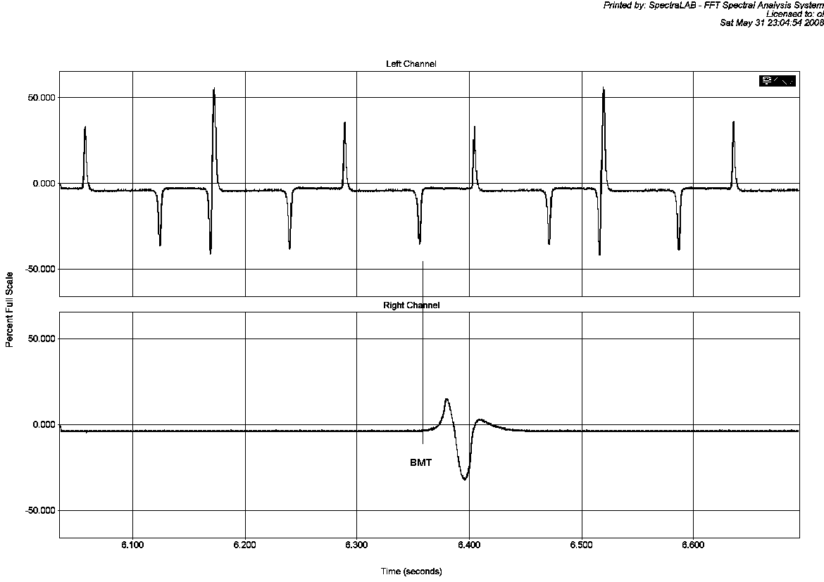

уж очень подозрительно: сначала хвост сектора был заметно позже ВМТ,dpkv_dprv_old.GIF
на фото,которое прислал Vadim AA хвост сектора должен совпадать с ВМТ,но там есть ошибки. не знаю,можно ли
верить этой доке.
где правду искать? :insane:

после замены маховика хвост сектора стал раньше ВМТ на 40* !
вот это и меня смущает... т.е. если бы так было в реале думаю мотор бы не работал просто... поэтому я тебе и говорил про возможную ошибку в определении ВМТ, но ты уверен в этом... а я просто не втыкаю, потому как по твоему подучается что у тя УОЗ при пуске уже будет 40* что нереально просто - будет сразу детонировать....

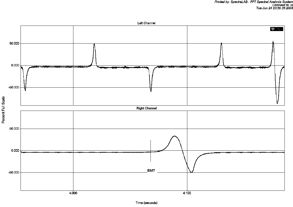

в маховике есть 4 отверстия, в любое может войти штифт. => 4 варианта установки через 60*.
