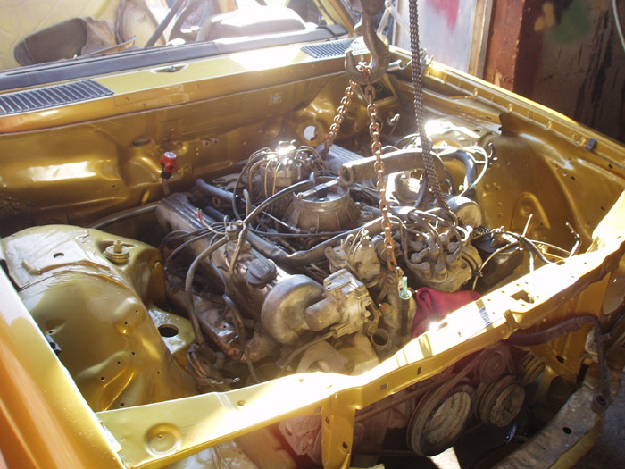

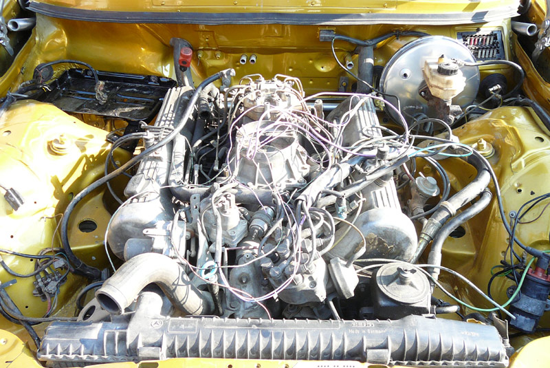

заводится ездиет, 2 проблемы: 1. недержут тормаза, 2. течет масляный радиатор
и еще одна правый руль...... а так тачка бодрая......
вопрос такой: бабла за такой обьем платить каждый год все равно нехватит,
и тут закралась идея, а что если перекинуть все в 123 и оформить под меньшим обьемом?
какие могуть быть проблемы если перекинуть двигло с коробкой? пойдет ли редуктор с тормазами?
и что еще понадобиться прикупить?
вот такой движок, и кто знает сколько лошадок в нем, читал что от 270 до 300 лошадок доходило
