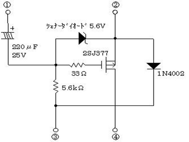

я так понимаю что необходимо что б лампа гасла не сразу а через некоторое время?! Тогда вот схема с описанием. Лично я сделал подсветку ног и спереди и сзади. Взял постоянный плюс(при вкл/выкл зажигании) а минус с концевых включателей в дверях. Открыл дверь ночью, увидел куда ноги ставить, поставил-уселся, дверь закрыл и все гаснет так как смотреть там больше вроде как и не на что. :mrgreen: (1 +, 2 лампа, 3 концевик, 4 -.)
Сообщение отредактировал FVA1505: 02 June 2008 - 12:07
