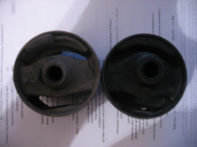

Не правильно!На то он и называется"плавающий"!Парни,Это простая шаровая опора а не сайлент
блок!Завернуть его не может по определению-он свободно проворачивается вокруг своей оси.
А на счет быстрого выхода из строя-или производитель- ну очень левый,или(извините)мастер
который при установке порвал пыльники.С другой стороны напрягает очень быстрый срок появления звуков.Может собака не там зарыта?И еще до кучи-"плавающая "не стучит,она на кочках просто образно выражаясь крякает или скрипит.А стучать может не обжатый амортизатор
и любой из сайлентблоков.Мой знакомый искал стук 2 года,оказалось разбито место крепления
амортизатора вверху.Удачи!
[/quote]
Я имел ввиду такую конструкцию.http://www.mazda-familia.ru/modules/Gallery/data/media/3/IMG_0032.jpg
