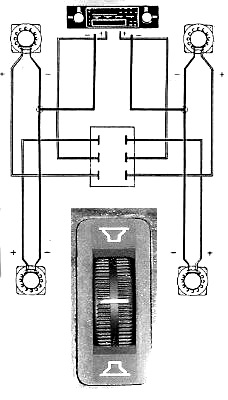

Вот задался целью подключить регулятор калокок(баланс) который находится где кнопки стеклоподъёмников, есть у каво схема подключения?

Это банальный переменный проволочный резистор (сдвоенный для левого и правого каналов).
Центральный вывод этого резистора подключен на выход магнитолы. Один из крайних - на переднюю колонку, второй крайний - на заднюю.
Актуален был для старых штатных магнитол. Часто окисляется и перестает работать (пропадает звук). Все современные магнитолы имеют электронную регулировку "перед-зад" (и баланса "лево-право").

Схема фейдера. Сопротивление где-то 40 Ом.
#7 ОФФЛАЙН   ЗоМер
Отправлено 03 June 2008 - 12:03
Боюсь, что меньше. Попробуй подключить динамик через 40 Ом (при сопротивлении динамика 4 Ома) - тихо играть будет.

В моей магнитоле стоит регулятор подобной функции, он имеет 80 Ом.
Да ет понятно, как подключать, мне нужна схемка с маркмровкой выводов регулятора, чтоб не разбирать его а просто посмотреть и подключить по маркеровке
Ну так тебе ж ее и дали! На схеме его 6 контактов и куда что подключается
Средний провод соединяется с теми что по обе стороны от него. Там картинка с контактами как на регуляторе.

Подскажите, как его отключить-то ?
кто-нить отключал fader? Магнитола заменена на 4-х канальную...
так по схеме же всё видно..., как ещё подсказать?
хочешь воспользоваться штатной проводкой? определись какие дины она будет питать (лучше тыловые)... а ещё пару придется кидать (лучше/проще???/короче) фронтальные...
Спасибо огромное! Схемы очень помогли, только теперь вот не знаю как обойти фадер http://www.oldmerin....h...;p=1733346 - если 4 линейных сигнала воткнуть вместо фадера получится правильно?
ответил во 2ой теме...
фэйдер линейки не регулирует...
