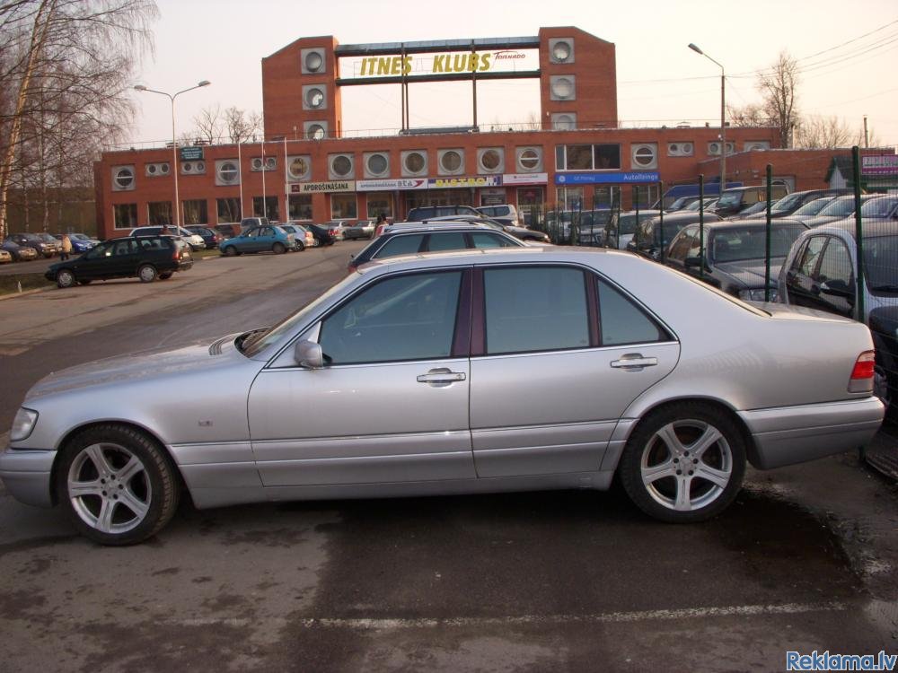

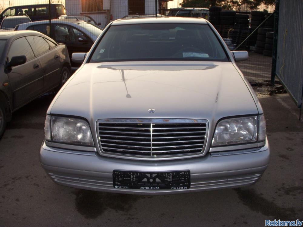

Вчера с братом приобрели w140, S300 турбодизилек,автоматическая КПП, 97 года. Откровенно говоря ползать под ним не было времени. Вчера поставили номера. Но не пройден тех осмотр. Пора готовится в субботу стартовать, но есть мелкие неисправности. Не работает звуковой сигнал и когда включаешь задний ход, не загораются лампочки заднего хода. :???:
P.S. разумеется я понимаю что вы сейчас скажите, сменика лампочки, но все же хотелось бы узнать у владльцев 140-ых, на сколько серьезными могут оказатся проблемы?Ладно если это предохранители, ну а может какая релюха виновата?Или лягуха заднего хода?Собственно я даже толком и не понял где находятся предохранители. После 124 кузова, в этом подкапотном пространстве заметно теряешся....

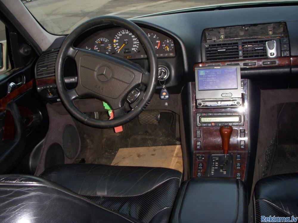

Я-бы начал с того,сто это НЕ 97 год,судя по креслам и приборке(95 максимум). С лампочками разобраться поможет сканер.Дудка скорее всего сдохла как таковая.Она в 140-х неудачно расположена.Меняй и дуди.

Пробил по вин коду. Год выпуска совпадает. А вот салон по вину , простой тканевый, а стоит кожанный. Возможно что и сами запихали. А по поводу приборки не знаю. Какие у них отличия между 95 и 97 годом? Можно ли тестером проверить сигнал на дуделку?
