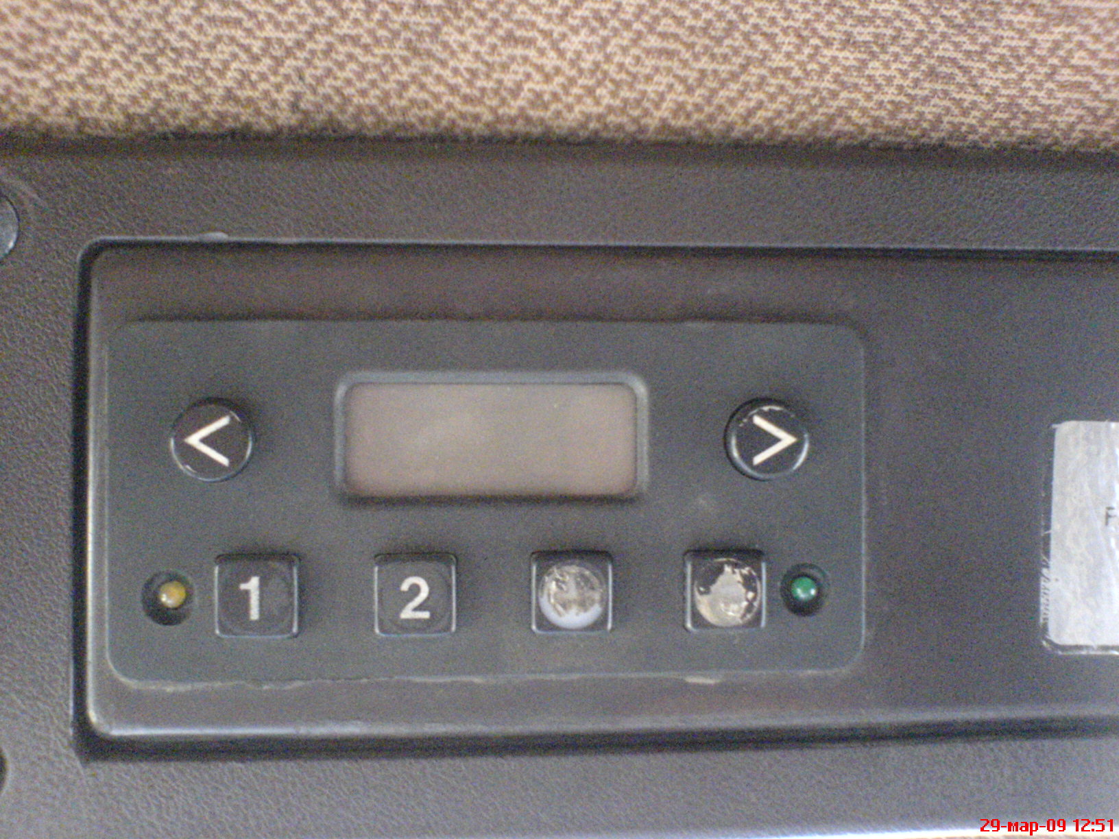

#6 ОФФЛАЙН   Косой
Косой
  • Cообщений: 44
Отправлено 27 March 2009 - 22:31
Дык фото пультика надо. Если там не механические часы.
Пультик как описывал Barkli
кнопка 1, 2 , кнопка с изображ часов и крайняя правая огонь по краям лапы слева жёлтая, справа зелёная. сверху дисплей
блин мож я чё не то сделал сегодня пришёл сфоткать пульт нажал на кнопку "огонь" а в ответ тишина хотя два дня назад всё работало.
Остальные кнопки рабочие.
подскажите мож я чё непонимаю
Сообщение отредактировал Косой: 29 March 2009 - 19:26

#9 ОФФЛАЙН   mouse733
mouse733
  • Cообщений: 1377
  • Город:Иваново
    S124 300 TD
Отправлено 31 March 2009 - 23:25
ничего сложного там нет все понятно интуитивно кнопы с символами 1 и 2 номера программ включения,кнопка с часами для перестановки времени и установки программ,костерок это прямое включение без таймера,кнопки со стрелками для установок.В мобильнике меню сложнее построено,что у тебя неполучается то?

#13 ОФФЛАЙН   Заур
Заур
  • Cообщений: 222
  • Город:М.о Реутов.
Отправлено 03 April 2009 - 13:28
А на таймер как правильно ставить чтоб утром была прогрета?? Нажал кнопку 1 горит жёлтая лампа на экране загорается 1 и выставляешь время вкл. ещё раз нажимаешь лампа гаснет. На этом автономка готова к включ. или ещё что-нибудь надо?????
Заранее спасибо!!!!!!!
[/quote]
После того как выставил время ничего нажимать не надо.Будет постоянно гореть желтая лампа,после того как время дойдет до установленного времени он сам переключится и будет гореть зеленая лампа.Если хочешь принудительно включить просто нажимаешь на зеленый огонек и все.Неужели трудно по эксперементировать?
